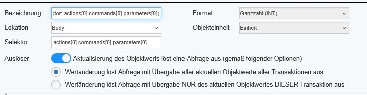

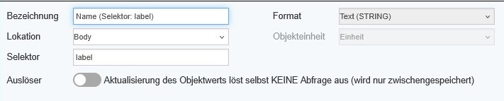

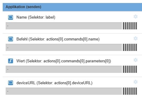

Klar, gerne. Ich habe die Selektoren einmal wie im TWS-WIKI in die Bezeichnung kopiert, damit man das auf einem Blick sieht:
Und hier im Detail. Ausgelöst wird die Übertragung aber nur bei Änderung des Wert-Objekts (das zweite folgende Bild). Die zwei nicht gezeigten Objekte zur Anfrage sehen entsprechend aus wie das erste Bild hier, aber natürlich mit den entsprechenden Selektoren.
Was mich noch irritiert: Ich übergebe als Wert einen Integer, laut Swagger (siehe oben im #1 Post) erwartet die API aber einen STRING... Na ja, vielleicht falsch in der Doku... So wie bei mir tut es bisher, ich kann das Rollo damit auf und zu fahren. Mehr konnte ich aber auch noch nicht testen...
