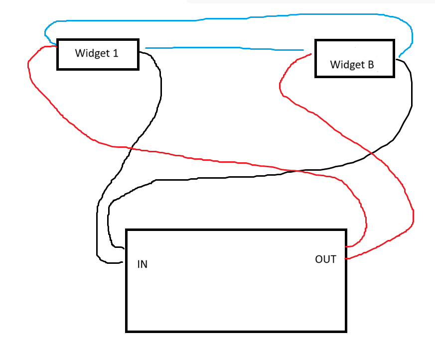

@gbglace
Nehmen wir an, ich hätte zwei unabhängige Widgets (also verschiedene Profile), die beide den Wert einstellen können, die aber den aktuellen Wert natürlich beide korrekt anzeigen sollen und der Wert nicht anderweitig gespeichert oder zur Verfügung gestellt wird. Dann brauchen die jeweils einen Eingang mit dem aktuellen Wert.
Das wollte ich mit Ausgang der Logik lösen (rote Verbindungen).
Das ginge aber bei näherer Überlegung wohl auch direkt zwischen den Widgets (blaue Verbindungen).
Ich finde es "natürlicher", wenn der Wert von der Logik zur Verfügung gestellt wird, denn die braucht ihn und macht damit ja auch etwas (nur verändert sie ihn halt nicht).
Mag aber sein, dass ich da ein entscheidendes Konzept noch nicht verstanden habe.
