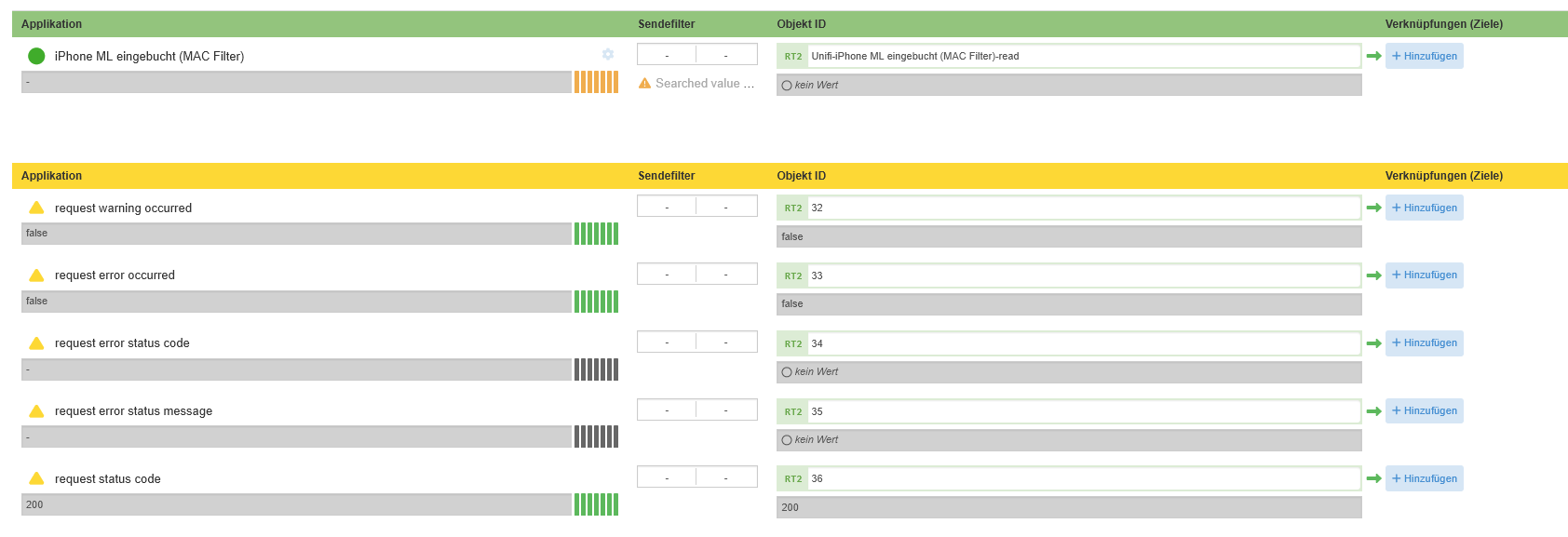

So sieht das Ergebnis der API-Abfrage aus:
Führt also aktuell zu keinem Wert (vermutlich NaN?), da nicht im WLAN eingebucht.

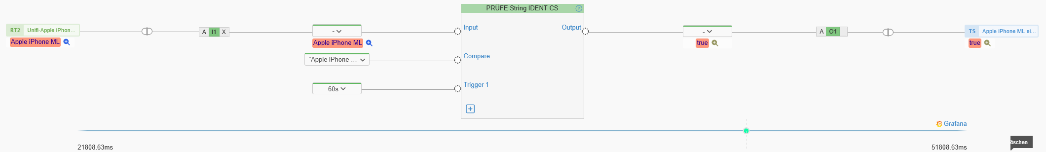

Und so verarbeite ich es aktuell in der Logik weiter:
Über den Trigger habe ich versucht, die Logik auch dann auszulösen, wenn es keine Wertänderung gibt - in der Hoffnung, dass sie dann mangels Eingangswert auf false springt. Tut sie aber nicht und verharrt offenbar auf dem letzten empfangenen Wert, deren Vergleich dann zwar korrekterweise zu true führt - nur dass das Gerät eben nicht mehr im WLAN ist.

Bei dem Screenshot wo Du die orangenen Warnigs angezeigt bekommst, da musst mal etwas weiter unten in Deinen Monitor schauen.
Neben den beiden Optionen Objekte und Antworten hinzuzufügen, gibt es auch noch eine option Statusobjekte sich anzeigen zu lassen, da sollte es bei den Warning-behafteten Versuchen der Abfrage entsprechende Outputs geben. Dieses Warning-Objekt nimmst dann mit dem Nutzwert (MAC Adresse), in eine UND-Logik. Den Warning Trigger mit Eingangsfilter A (allways) Und den Wert nur als U reiner Wertupdate. Dann hast eine UND aus zwei Eingängen und das Ergebnis geht per Change raus, wenn sich der Status der Antwort ändert.
Wenn die Statusobjekte bei Dir nicht sichtbar sind, dann freue Dich auf das nächste richtige Hauptrelease oder mach mit bei der Insider-Version. Diese Deine Anwendung ist ein sehr gutes Beispiel für diese Featureerweiterung. Ich habe hier ja DEV und Insider auf meinem TWS laufen, daher soweit schonmal der Hinweis dazu.

danke für Deine schnelle Antwort. Das klingt schon mal gut und nach "nah dran" an der Lösung. Die Statusobjekte kann ich bei mir in der V4.1.1. in der Tat ausklappen und würde sie auch gerne weiterverarbeiten. Allerdings kann ich noch keinen Unterschied bei den Statusmeldungen erkennen zwischen den Abfragen, die im einen Fall zu einem Wert führen (Client im WLAN eingebucht) und im anderen Fall zu keinem Wert (nicht eingebucht). In beiden Fällen sind die Statusmeldungen leider identisch.
Da die Statusmeldungen offenbar pro Ressource angezeigt werden und nicht weiter nach Antwort-Auswertungen unterschieden wird, habe ich die Auswertungen für die einzelnen Clients extra auf separate Ressourcen verteilt. Das macht leider aauch noch keinen Unterschied.
Übersehe ich etwas oder ist es bei Dir in der Insider- bzw. DEV-Version tatsächlich anders?

Ich habe das bisher noch nciht weiter analysiert. Meine Annahme war das da eben eine Reaktion entsprechend abzuleiten ist ob denn ebend die Balken grün oder orange und das Warndreieck daher kommen.
Aber OK dann geht der Status erstmal nur auf die "Verbindungsqualität" der API-Schnittstelle und die ist ja technisch OK.

danke für den Hinweis auf die Custom-Logik. Die adressiert genau das Problem, das ich auch habe. Mit der von @AndererStefan angepassten Version bin ich auch schon fast ans Ziel gekommen: der Name des eingebuchten Geräts wird weitergegeben, wenn es im WLAN ist, andernfalls eben der Fehlerwert und somit kein "leerer Wert". Super! :D
Da ich nun schon einmal mit dem Thema Custom-Logik warm geworden bin - was wirklich nicht besonders schwer war - möchte ich nun gerne mit ihr direkt die Anwesenheit in true/false ausgeben. Dazu habe ich am Ende ein Stringcompare ergänzt, aber leider führt das noch nicht zum gewünschten Ergebnis - der Ausgang $out_status bleibt immer auf false stehen. Die Weitergabe des Gerätenamens $pass_on_value funktioniert hingegen einwandfrei.
Habt Ihr eine Idee, warum der letzte Schritt mit Stringcompare nicht funktioniert? Steht er vielleicht an der falschen Stelle in Module?
