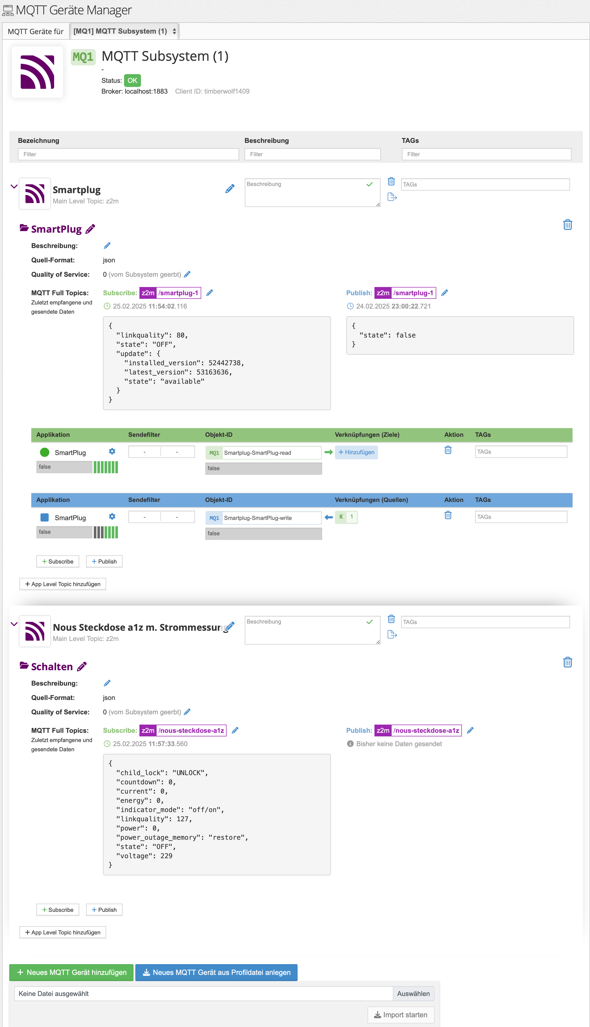

Hallo Wolfshüter,
ich habe auf meinem Wolf MQTT mit Mosquitto und zigbee2mqtt als Docker-Container auf dem Wolf an den Start gebracht. Klappt so weit alles, aber die Darstellung im Gerätemanager kommt mir komisch vor.

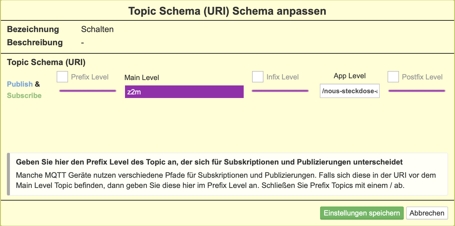

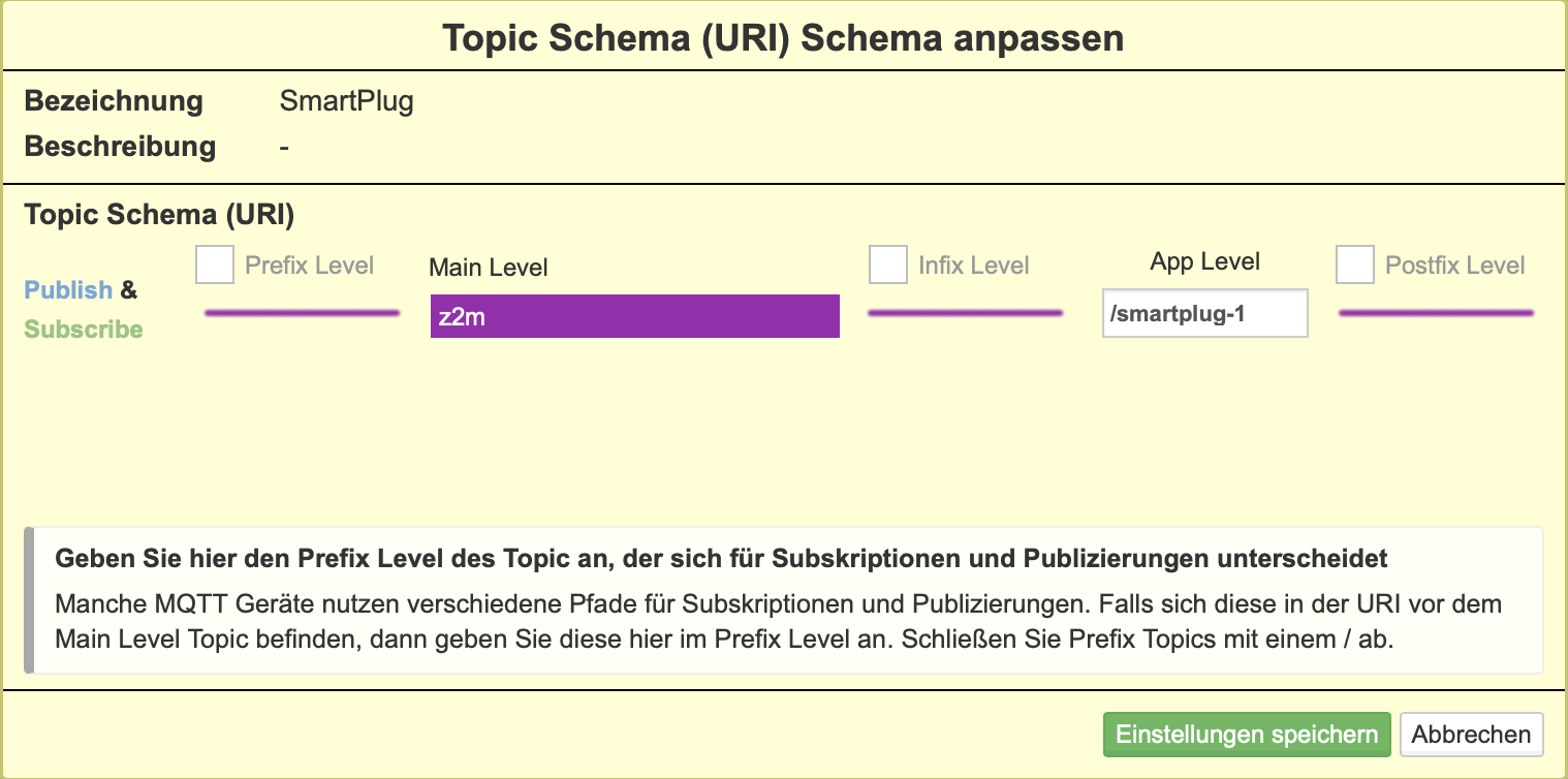

Der Main Level Topic ist immer der Handle von zigbee2mqtt, bei mir z2m, das Gerät muss als App-Level verwendet werden, sont scheint das nicht zu funktionieren.
Ist das korrekt so oder macht das später Probleme, wenn mal alles, was Zigbee ist, als z2m Main Level Topic ankommt?
Jedenfalls tut es so. Ich wollte mich nur nochmal rückversichern, ob das bei euch auch so ist, bevor ich mich an die ganzen Details mache…
Danke, Gruß

Du erhältst aus dem Z2M je angebundenen Gerät ein JSON Konstrukt.
In der Form ist das so OK das Z2M als main level zu definieren und das jeweilige "Endgerät" dann als App-Level.
So habe ich das auch bei meinen Shelly-Daten und den Victron-Daten.
Komplet anders schaut es da bei den Daten der Open-DTU aus. Da wird jeder einzelne Datenpunkt auf einer URL gesendet.
Meine Open-DTU verwaltet die Kommunikation zu 5 verschiedenen Hoymiles-WR.
In der Gerätesicht möchte ich daher nicht die eine Open-DTU sehen sondern den jeweiligen WR, daher ist das main-Level Topic bei mir schon strukturierter. Auf dem Applevel ist dann der jeweilige Datenpunkt je WR definiert.

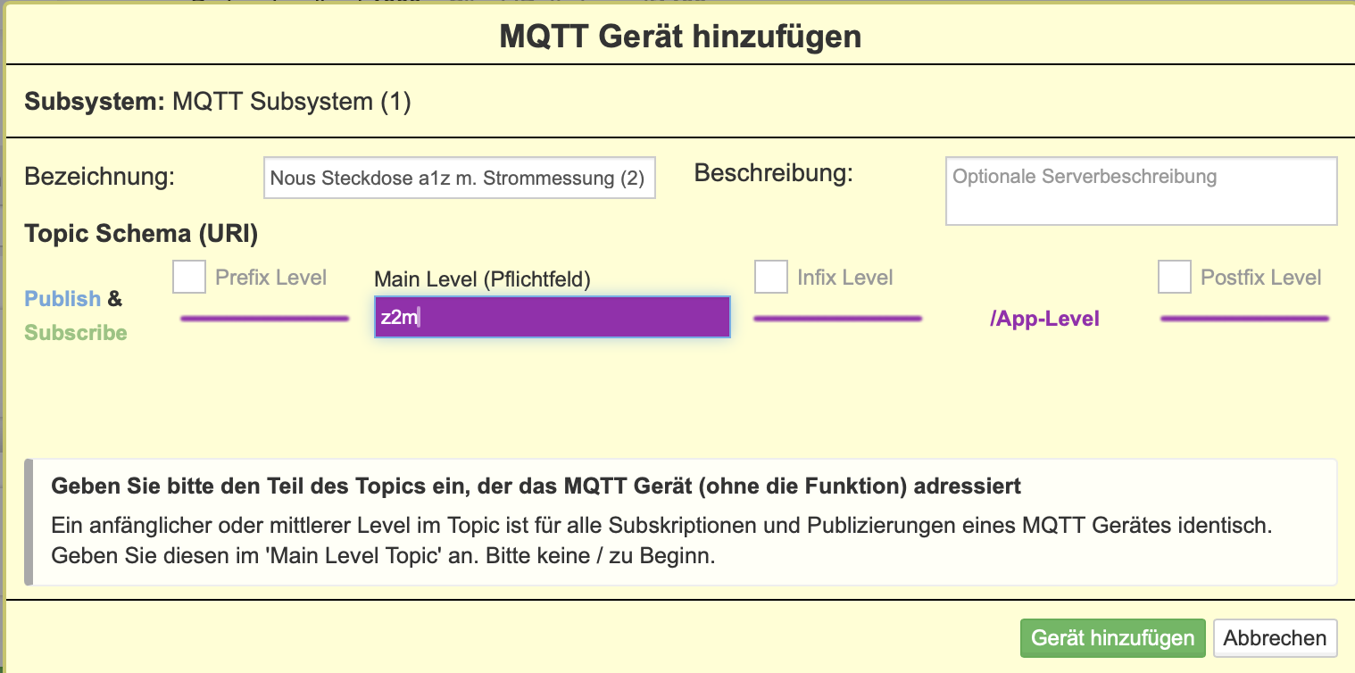

ok, danke. Dann ist die URI für solche Zigbee-Geräte halt ein wenig flach. Täuscht mich das oder ist das nicht ganz so, wie der Timberwolf das sieht?
Ich habe jetzt mal ein Gerät als Profil ex- und danach wieder importiert… da passt es auch nicht ganz, weil man beim Import nur den Mail Level ändern kann. Aber es geht schon, man kann das Profil as-is importieren und dann im Gerätemanager den App Level anpassen.
