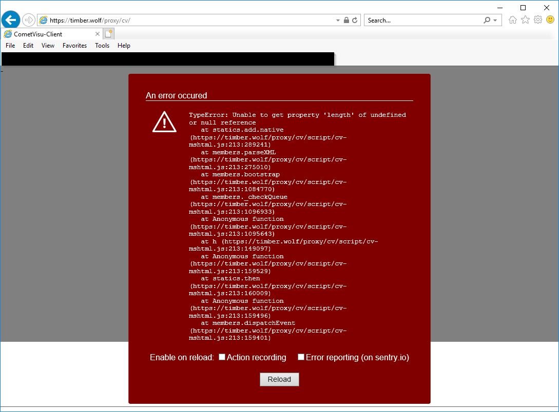

Internet Explorer:

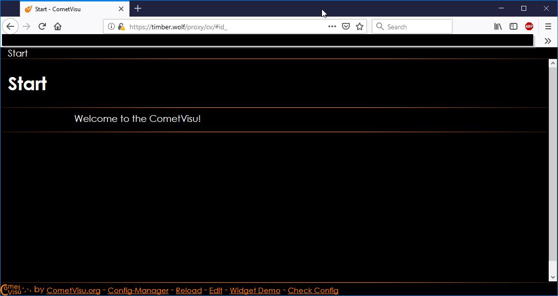

Im FireFox gibt es zumindest keine Fehlermeldung (nur die Sicherheitswarnung), obwohl das der einzige Browser ist, in dem die ElabNET CA noch nicht installiert ist:

EarlBacid hat geschrieben: Do Feb 14, 2019 1:23 pm Internet Explorer:
Bisher hat sich niemand dafür interessiert eine Kompatibilität mit dem Internet Explorer sicher zu stellen. Der ist eh antik, wenn wäre der Edge besser geeignet - aber auch für den gibt es niemanden der den relevant hält. Nicht mal Microsoft, weshalb die den durch einen Chrome Unterbau ersetzen werden.
EarlBacid hat geschrieben: Do Feb 14, 2019 1:23 pm Im FireFox gibt es zumindest keine Fehlermeldung (nur die Sicherheitswarnung), obwohl das der einzige Browser ist, in dem die ElabNET CA noch nicht installiert ist:
Firefox sollte genau so gut funktionieren wie der Chrome. Und die Fehlermeldung vom Chrome oben ist bezüglich einer ungeeigneten Rückmeldung vom Backend, also kein Thema das am Browser selbst liegt.
