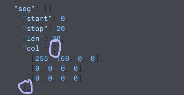

Ich scheitere dabei, Farben einstellen zu können.
Json Aufbau wäre hier einsehbar: hier

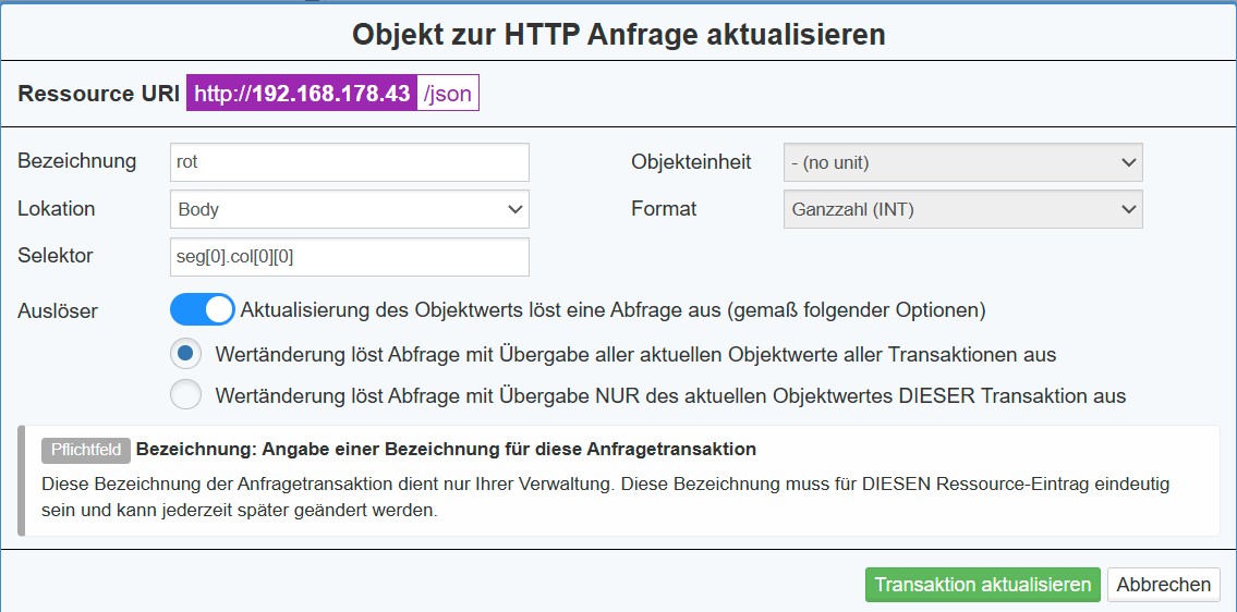

Habe dazu in der Comet Visu 3 Slider für rgb und mit entsprechendem TW Objekt.
Die Kommunikation passt. allerdings ist vermutlich mein Selektor nicht korrekt.
So habe ich es versucht:

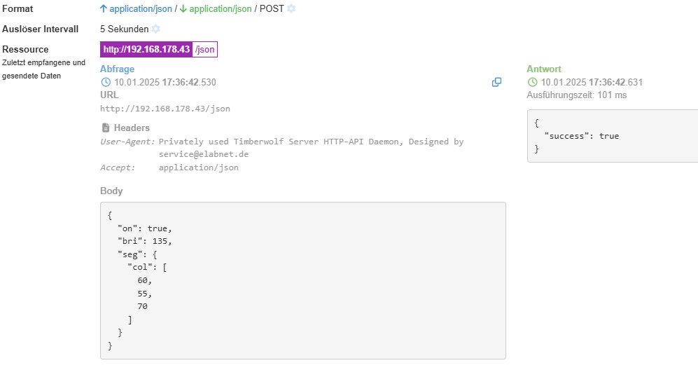

so kommt es an:
Ich vermute, die 1. eckige Klammer fehlt ?
Kann es daran liegen - wenn ja, wie bekomme ich die dahin formatiert?

ich würde es mal mit
state.seg[0].col[0][0]
probieren.
[0][0] entspricht in deinem Beispiel 255. [0][1] dann 160. [0][2] und [0][3] entsprechen dann die beiden "0".
[1][0] wäre dann die nächste Zeile usw.
Grüße Willy

@MrWilson :
Klasse! so funktioniert es..
für blau: seg[0].col[0][2]
für grün: seg[0].col[0][1]
Tolle Sache so ein Server. Sollte jeder haben! :D
