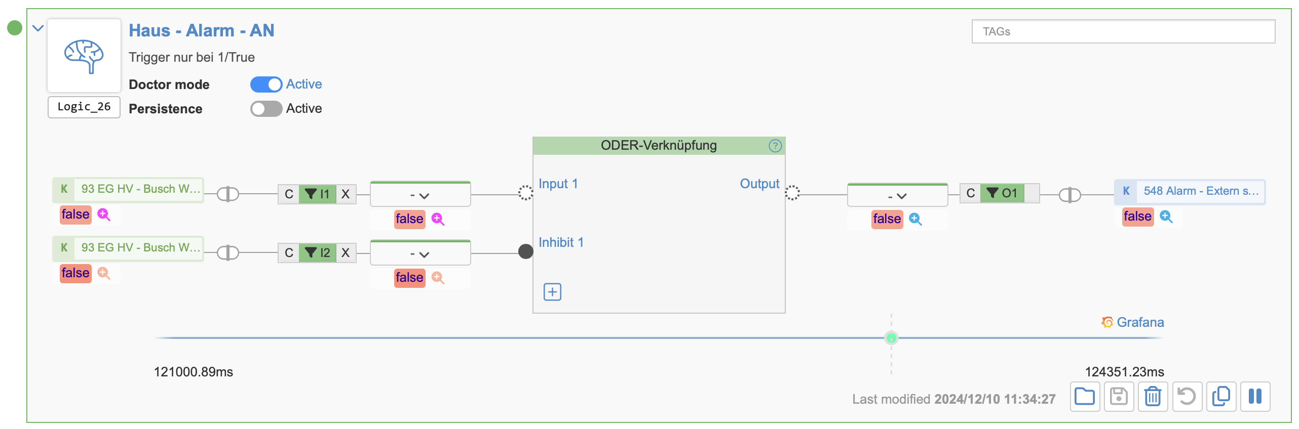

ich hätte hier "true" am Ausgang erwartet, was mache ich falsch?

Hallo!
Zur Frage: ich vermute, dass du das inhibit zuletzt gesetzt hast und die Logik dann nicht mehr getriggert wurde (u am Trigger und c am Eingang des oder).
Zu deinem Trigger Baustein: was soll der genau machen? Es gibt da schon einiges, ich versteh aber deine Anforderung nicht…

Hallo Robert,
ich möchte den "0"/False Wert mittels Inhibit unterdrücken, es soll nur etwas bei "1"/True passieren.

Danke, allerdings habe ich mehrere Eingänge, daher dachte ich eher an "Oder". Aber abgesehen davon, wieso funktioniert es nicht?
0 XOR 1 -> 1, habe ich gelernt.

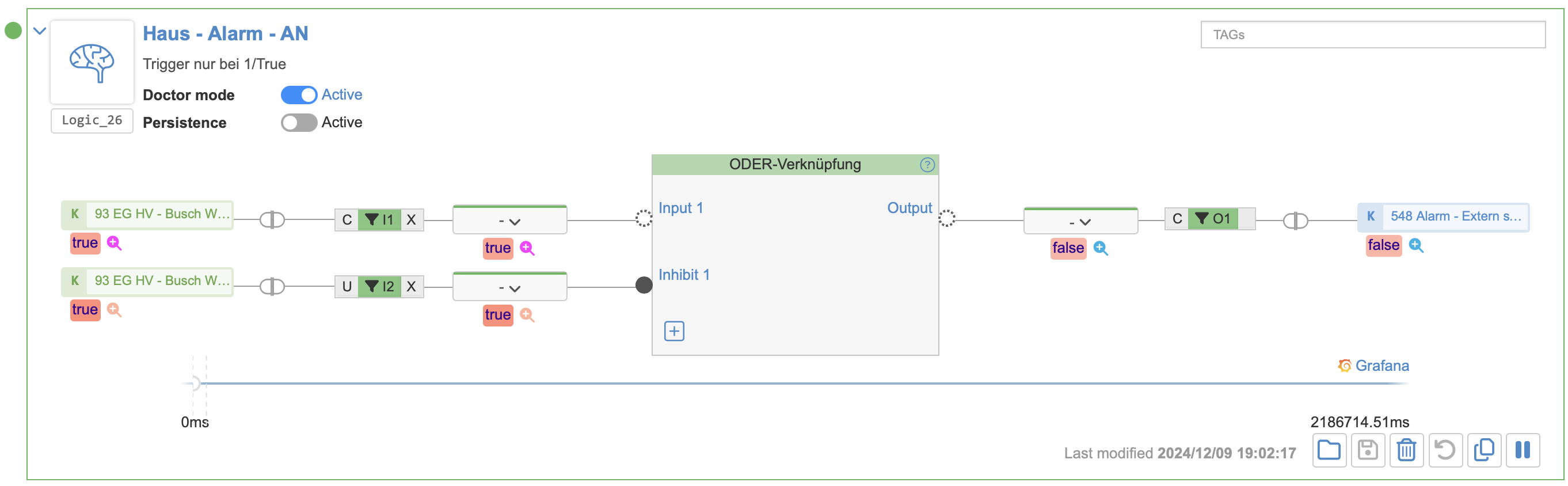

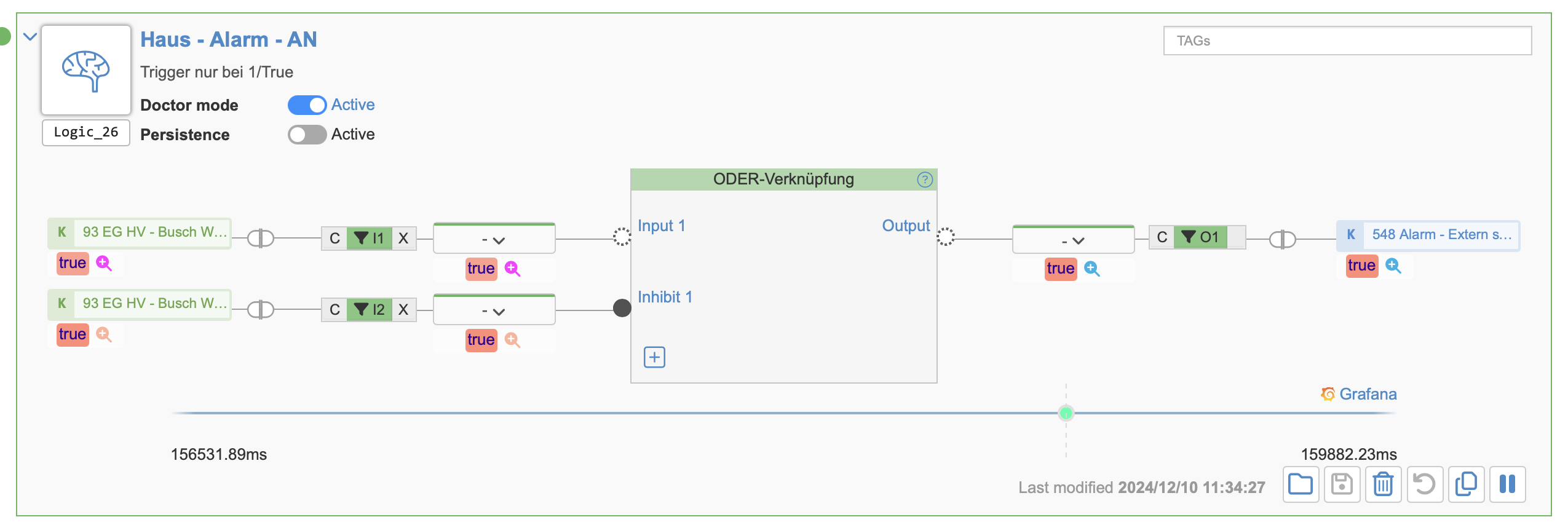

Sorry, ich hatte den falschen Screenshot erwischt.
Hier noch einmal beide Fälle:
Meiner Erwartungshaltung nach sollte bei true -> true ausgegeben werden und bei
false -> nichts, da inhibited
Ich möchte nur gerne verstehen, wieso das nicht so wie gedacht funktioniert. Das "U" hatte ich leider übersehen, hatte es auch mit "A" versucht und einmal zu wenig geklickt.
Henri

Beitrag von martin »
Henri44 hat geschrieben: Di Dez 10, 2024 11:44 am
IMHO wird die Logik bei jeder eingangsänderung ausgeführt, d.h. pro Eingang. Hier schauen zwei Eingänge auf dasselbe signal. Passt das verhalten zu deinen Erwartungen wenn du Eingang 1 auf u stellst?
Zuletzt geändert von martin am Di Dez 10, 2024 12:52 pm, insgesamt 1-mal geändert.

Beitrag von Henri44 »
Hallo Martin,
wie gesagt, sorry, das "U" hatte ich übersehen, kannst du bitte einmal auf das untere Bild schauen?
Henri
Hallo Henri,
in deinem ersten Post hast du Input 1 auf C und Inhibit 1 auf U. Mein Ansatz ist, das jetzt mal zu tauschen, d.h. Input 1 auf U und Inhibit 1 auf C. Meine Vermutung ist, dass die Logik bei Input 1 auf C und Inhibit 1 auf C zweimal getriggert wird. Wenn dein Eingangssignal von true auf false wechselt, dann ist bei der ersten Ausführung der Inhibit-Kanal noch auf true und damit die Logik noch nicht gesperrt.
VG Martin
Beiträge: 3930
Hat sich bedankt: 1308 Mal
Hallo Henri!
In der Doku so was ähnliches:
https://elabnet.atlassian.net/wiki/x/AYDScw
Martin liegt aus meiner Sicht richtig:
den Eingang auf "u", das Inhibit auf "c" oder "a", der Ausgang muss aber immer auf "a" stehen, da sich der Wert nicht ändert.
