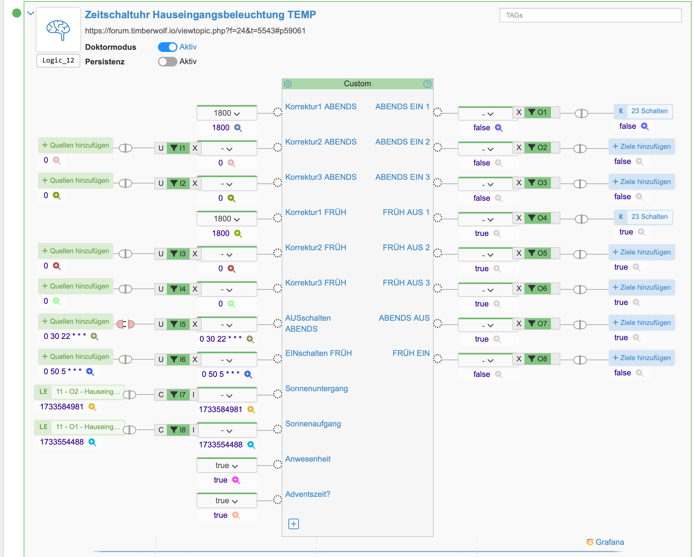

die Logik würde mir total taugen, aber irgendwie komme ich nicht dahinter und bitte um etwas Erleuchtung.
Ich würde damit gerne ein Licht im Hauseingang schalten. Morgens 5.50 bis 30 Min nach Sonnenaufgang und abends ab 30 min vor Sonnenuntergang bis 22:30. Das soll erst aml "immer" laufen, also habe ich Anwesenheit und Advent mal auf True gesetzt. Korrektur 1 ABENDS und FRÜH jeweils auf 1800.
Astromodul ist konfiguriert, den unix timecode habe ich kontrolliert, könnte stimmen.
Aber im Doktormodus schaut mir das so aus, dass die Ergebnisse falsch rum sind... jetzt um 21:30 Uhr ist abends ein 1 false und früh ein 1 true. Dazu ist abends aus true und früh ein false.
Wie geht das??? Kann ich meine Lampen Schalten GA "einfach" an Abends EIN 1, Früh AUS 1, Früh EIN und Abends AUS hängen? Wohl nicht, weil alle Ausgänge wohl true senden, wenn es was zu "schalten" gibt. Invertieren bewirkt aber auch nix.
Kannst mir jemand etwas Erkenntnis rüber schicken, bitte?
Danke, Gruß

Durch das "send explizit" taugt der doctor-Mode und die Grafana-Visualisierung nur bedingt.
Am besten du hängst an die Ausgänge mal "dummy" MQTT-Geräte und schaust dann, ob das gweünscht Verhalten auftritt oder nicht. Bei mir läuft das so wie angegeben eigentlich stabil.
Genau so - wie gesagt durch das send explizit sind die debug-Möglichkeiten eingeschränkt.

Okay, verstehe.
Ich hab das also schon richtig gemacht? Wow.
Hast du mir bitte einen Tipp, wie ich das mit den Dummy MQTT Geräten angehen muss?

Im MQTT Gerätemanager ein neues device anlegen - topic vergeben und dann ein "publish" anlegen (siehe screenshot.
