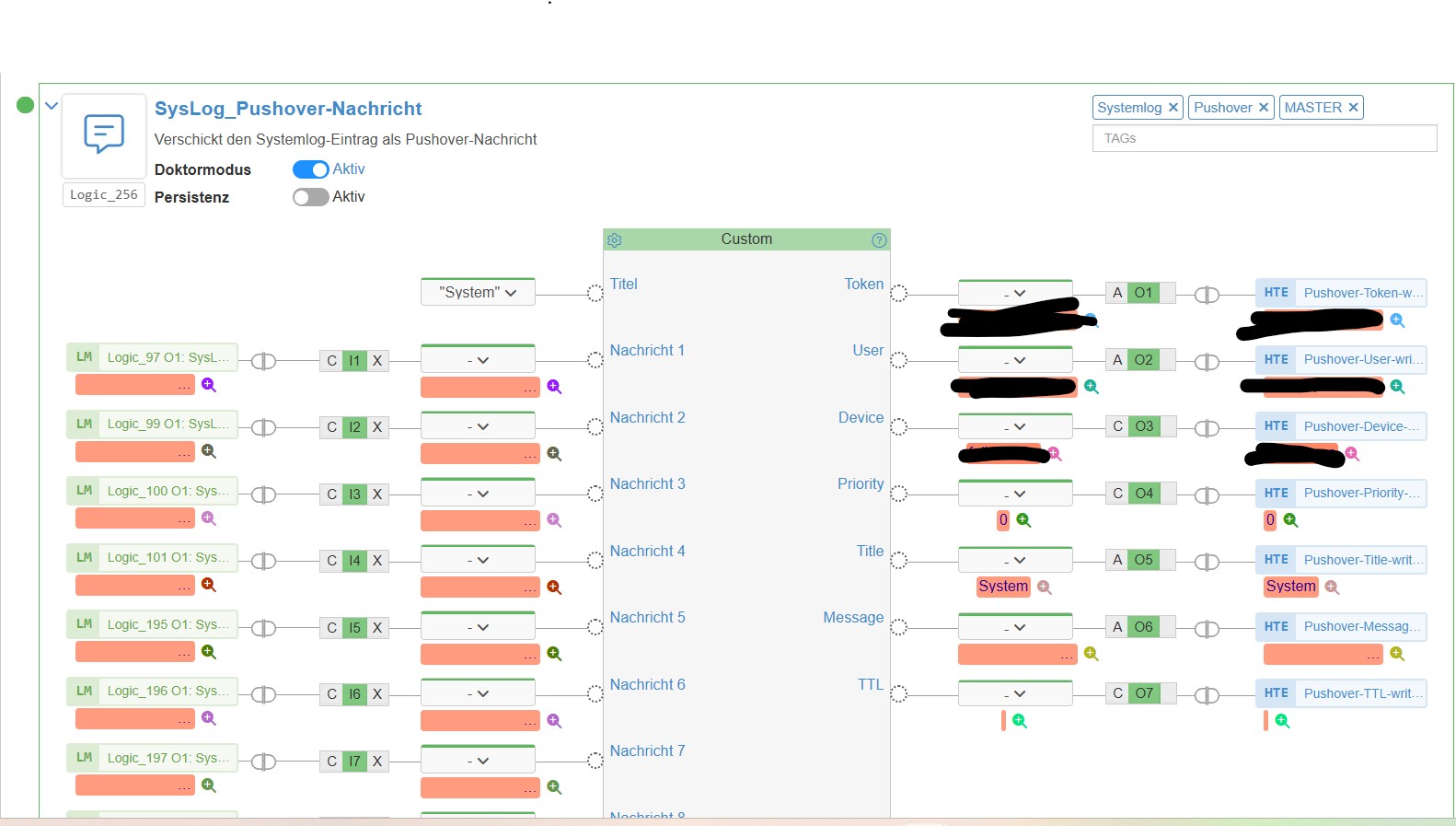

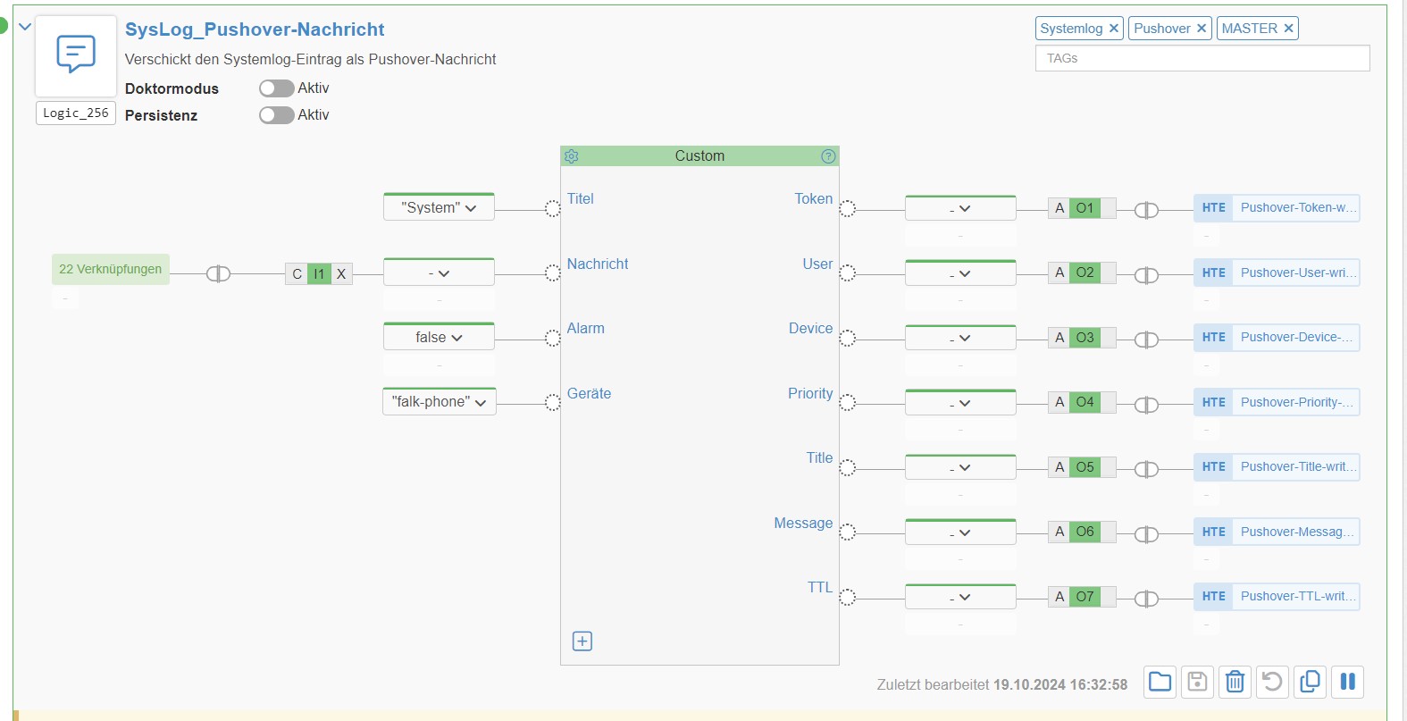

ich habe eine Logik, die über REST-API Pushover-Nachrichten verschickt. Diese Logik hat ziemlich viele Eingangsverknüpfungen (derzeit 22).
Das sieht dann so aus:
Leider kann man nicht nach unten scrollen um die Verknüpfungen anzusehen oder zu bearbeiten. Außerdem kann man in dieser Ansicht nicht auf "Speichern und anwenden" oder "Abbrechen" klicken. Nur durch einen Klick außerhalb des Fensters wird dieses geschlossen.
Gibt es einen Trick, wie man dennoch scrollen kann? Oder ist vorgesehen, die Darstellung anzupassen, um z. B. mittels Bildlaufleiste scrollen zu können?

da es in fast keinem Szenario sinnhaft ist (mit dieser Ausnahme vielleicht), dass soviele Objekte mit einem Eingang verbunden werden, ist auf eine Unterstützung sovieler Objekte im Verknüpfungsassistenten kein Wert gelegt worden.
Ich schlage vor, diese Logik umzubauen für mehr Eingänge oder die Logik mehrmals anzulegen und die Objekte darauf aufzuteilen.

Geht das eventuell, indem man die Nachricht als Mehrfachvariable deklariert? Daran habe ich noch gar nicht gedacht und es daher nicht ausprobiert.

ich habe nun mal versucht, den Eingang mittels Mehrfachvariable auf mehrere Eingänge aufzuteilen:

Das funktioniert leider nicht: beim EIntreffen einer Nachricht auf einen beliebiegen Eingang wird die Logik getriggert, aber der Wert des letzten Eingangs (in diesem Fall ein leerer String) wird auf den Ausgang weitergereicht.
Ich könnten natürlich alle Text-Eingänge auf "U" stellen und für jede Nachricht einen Trigger hinzufügen, aber dann habe ich 23 Eingänge und 23 Trigger (es werden bestimmt noch ein paar Eingänge mehr wenn ich weitere Nachrichten per Pushover verschicken möchte). Das wird dann total unübersichtlich.

Der Absatz mit Mehrfachvariablen klappt hier nicht, da du beim entsprechenden Multiplexer angeben müsstest, welcher Eingang ausgelöst hat.
Meines Wissens ist aber die Verwendung des Moduls „Triggered“ nicht vorbereitet, Mehrfacheingänge zu verarbeiten.
Ich würde das genau so, wie von Stefan erwähnt lösen und die ursprüngliche Logik auf 3x10 o.ä. Nachrichten aufteilen.
Eventuell sorgt es ja sogar für zusätzlichen Überblick, wenn du das nach Alarm, Haus, Technik,… sortierst.
Einen Gedanken hätte ich noch:
Das Array manuell anlegen mit $In1, $In2… und dann per Triggered auswerten, welcher Eingang ausgelöst hat und dieses $In für das Telegramm verwenden.
Du kannst dann an jeden Eingang trotzdem 10 Verbindungen anhängen. Das wäre dann weiter nur 1 Baustein.
