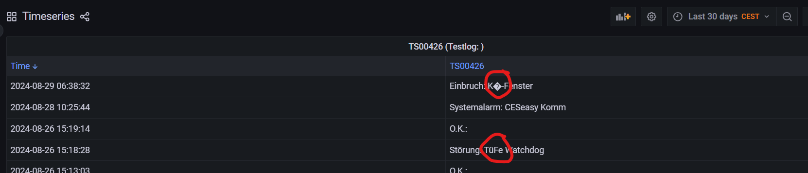

ich lasse bei bestimmten Ereignissen Texte in eine Zeitreihe schreiben, eine Art System- bzw. Alarmprotokoll.
Ich habe das ABB Sicherheitsmodul SCM/S1.1 (KNX) als Alarmanlage. Das Modul schreibt bei Alarmen oder anderen Ereignissen Zeichen auf Gruppenadressen (DPT 16.000 oder 16.001). Diese GAs sind mit Zeitserien verknüpft.

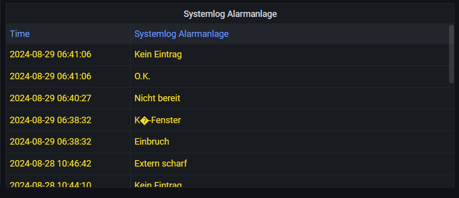

Wenn nun in dem String, den das SM sendet, Umlaute vorhanden sind, dann werden diese in der Zeitreihe nicht richtig dargestellt:
Der Eintrags in der vierten Zeile sollte eigentlich "Kü-Fenster" lauten.

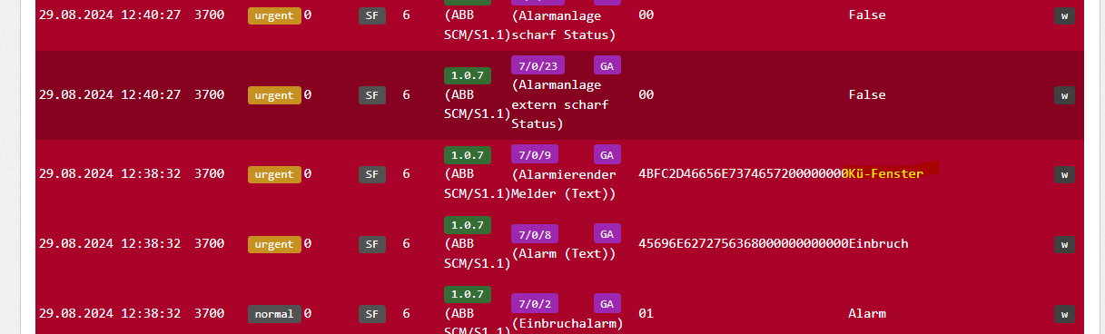

Im TWS-Busmonitor wird der String korrekt decodiert:

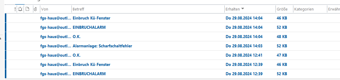

Die GA für den Alarm ist auch mit der Email-Funktion der MDT-IP-Schnittstelle SCN-IP000.03 verbunden. In der Email wird der Umlaut ebenfalls korrekt dargestellt:

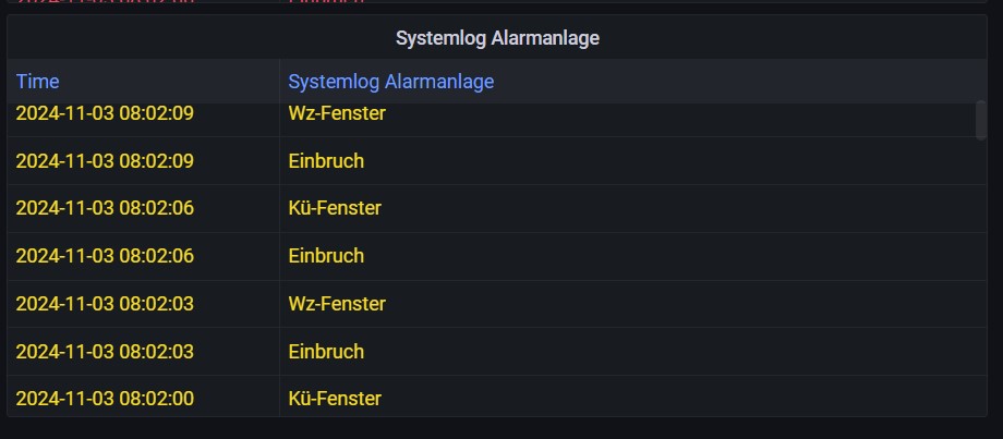

nach einigen Versuchen, auch im Zusammenhang mit dem Visu-Problem beim Senden von Strings über KNX (viewtopic.php?t=4985), ist dieses Problem nun auch gelöst. Vielleicht kann einer der Mods es bitte auf "gelöst" setzen?
Hintergrund/Ursache:
Bereits zuvor hatte ich die entsprechenden GAs mit dem DPT 16.001 (ISO 8859-1) anstatt 16.000 (ASCII) versehen. Der DPT hat aber keinen Unterschied gemacht.
Was nun geholfen hat: vor dem erneuten Programmieren (Vollständige Applikation) sowohl der Quelle (ABB-Sicherheitsmodul) als auch des Timberwolf Servers mit der ETS habe ich in den ETS-Projekteinstellungen die Codepage ISO 8859-1 ausgewählt. Voreinstellung bei einer frischen ETS-Installation ist offenbar Windows-Systemsprache.
Auch die Codepage ISO 8859-15 führt zur falschen Darstellung (Umlaute werden als � dargestellt). Wikipedia gibt einen guten Überblick über das Problem hier: https://de.wikipedia.org/wiki/UTF-8
Was ich nicht wusste: die Einstellung der Codepade tief in den Projektdetails der ETS hat offenbar einen Einfluss bei der Programmierung von KNX-Geräten. Ob die Einstellung nur bei der vollständigen oder auch der partiellen Programmierung mitgesendet wird weiß ich nicht. Die vollständige Programmierung hat jedenfalls geholfen:
