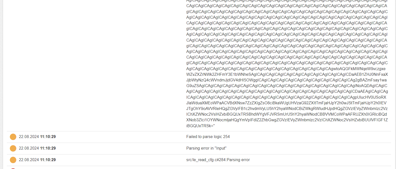

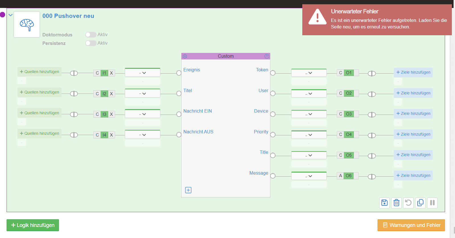

Wenn ich nun, quasi als letzen Schritt, einen weiteren Output einfüge
            "Title",
            "Title",
            "$Title",
            "c"
dann lässt sich die Logik nicht mehr speichern.

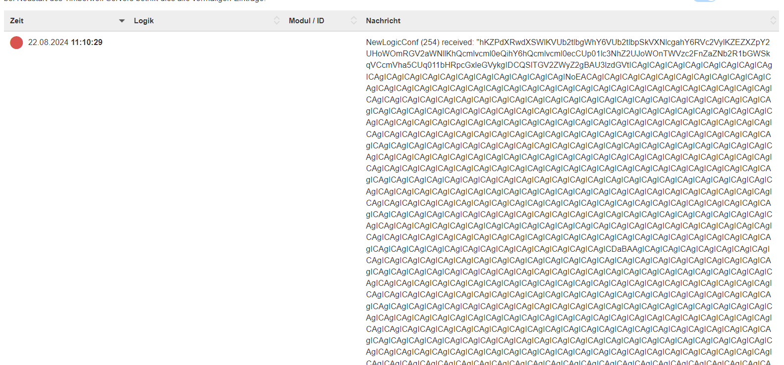

Detaillierte Fehlermeldung:
Das Rätsel dabei ist, dass die Fehlermeldung "Parsing error in "Input"" lautet, während ich den Input an dieser Stelle überhaupt nicht geändert habe.
Auch habe ich keine Variable hinzugefügt oder benutzt, die mit ähnlichem Namen schon mal aufgetreten ist.
An der mehrfachen Verwendung von $Message... hat sich der Logigeditor ja vorher nicht gestört.
Das Problem lässt sich exakt reproduzieren: ich kann entweder eine neue Custom-Logik erstellen und den Code ohne den Output "Title" einfügen, die Logik speichern und ausführen.
Oder ich kann die vorhandene Logik bereinigen (indem ich den Code einer funktionierenden Logik einfüge und diese dann speichere - es funktioniert allerdings nicht, nur den Output "Title" wieder zu entfernen :confusion-scratchheadyellow: ).
Hat jemand eine Idee?
