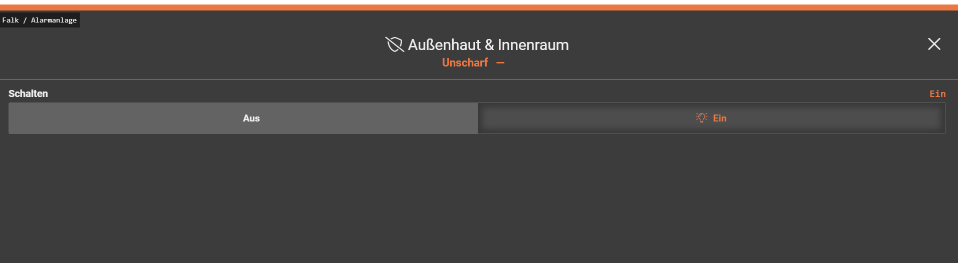

Wenn ich nun über die Detailanzeige die Anlage scharf schalte und die Scharfschaltung aus irgendeinem Grund nicht funktioniert, dann steht beim nächsten Öffnen der Detailanzeige der Schalter trotzdem auf "Ein":

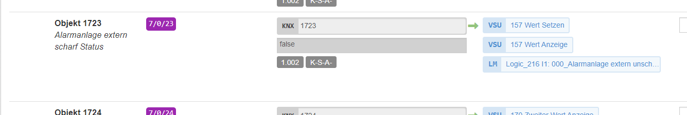

Obwohl sich der Status der Anlage nicht geändert hat, das entsprechende KNX-Objekt ist weiterhin false:

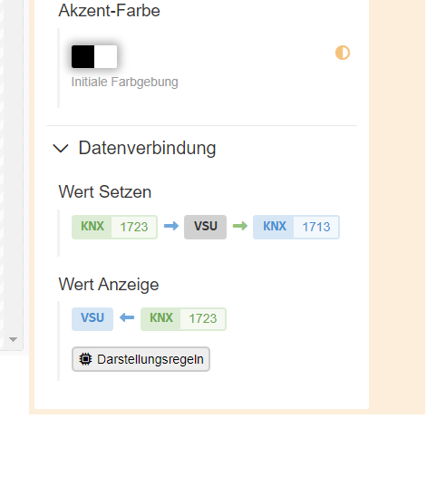

So sehen die Verknüpfungen des Widgets aus:
Ich würde eigentlich erwarten, dass bei jedem Öffnen der Detailanzeige der Status des Schalters gemäß der Wert-Setzen-Quelle angezeigt wird.
