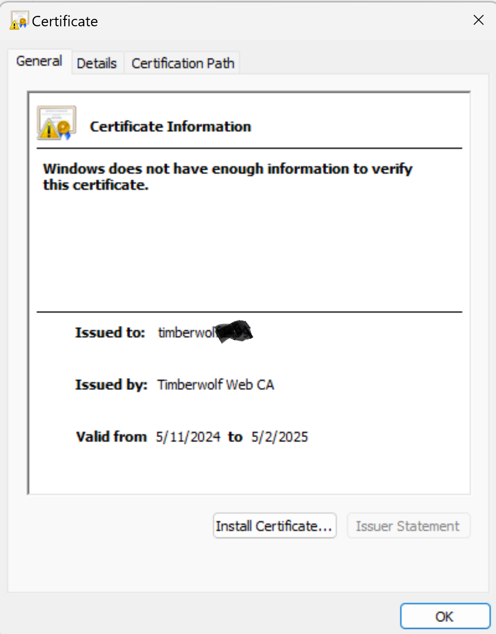

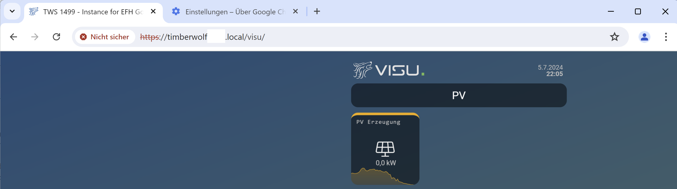

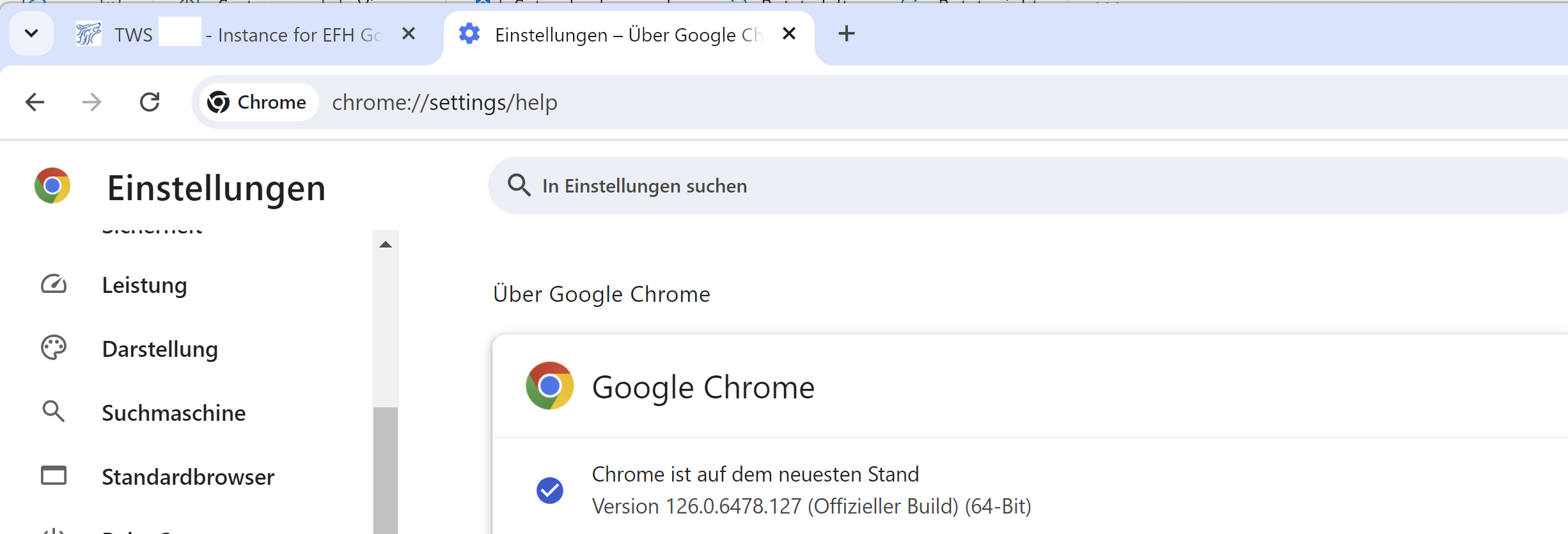

Kann bei mir das Icon für PWA Installation nicht finden (siehe Anhänge).
Habe auch andere Browser probiert mit selbem Ergebnis wie im Chrome (Vivalid, Firefox).

Hi Edi,
Du hast kein ElabNET Root Zertifikat installiert, womöglich fehlt dieses dem Brwoser, damit er pwa anbietet.

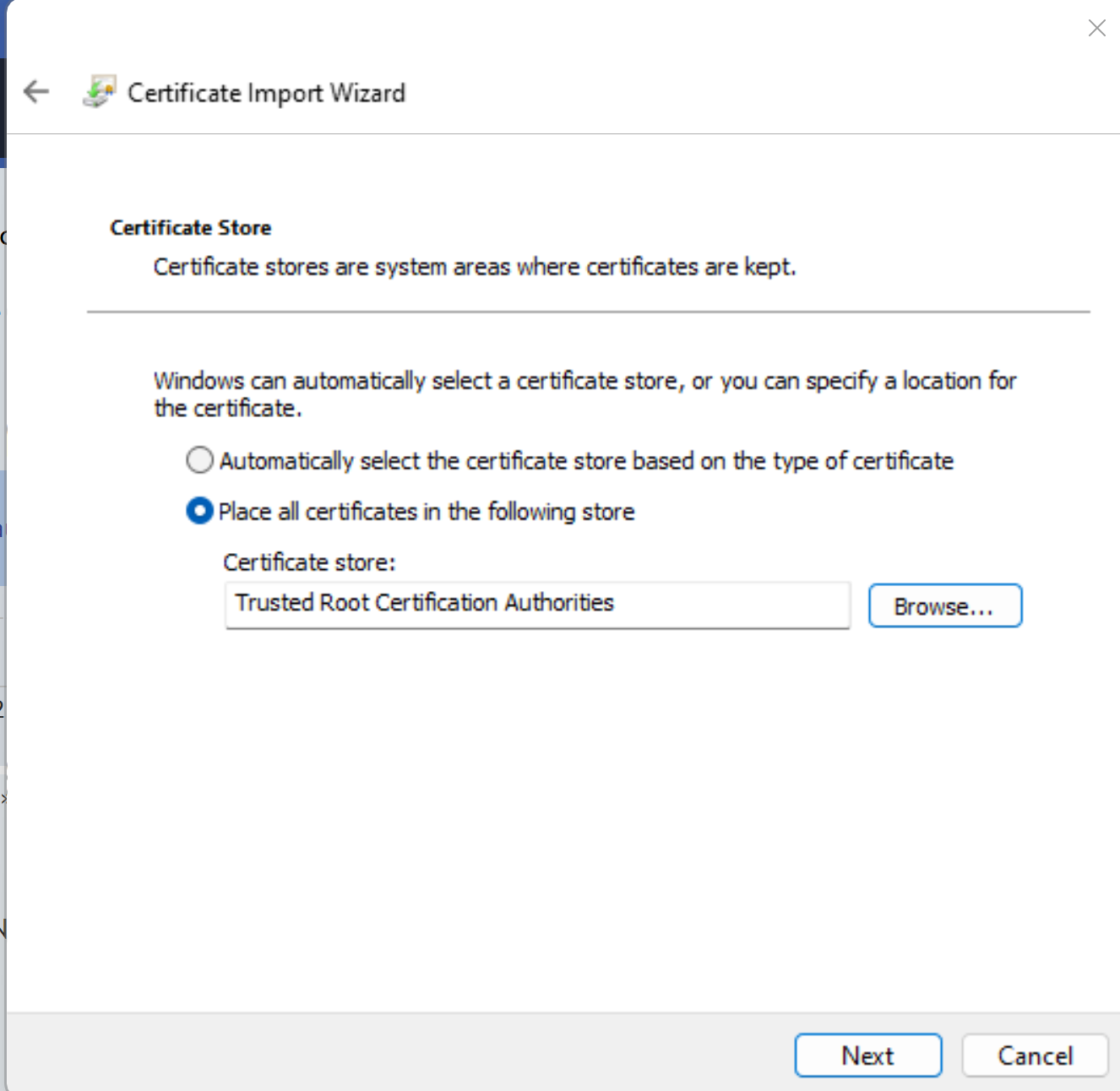

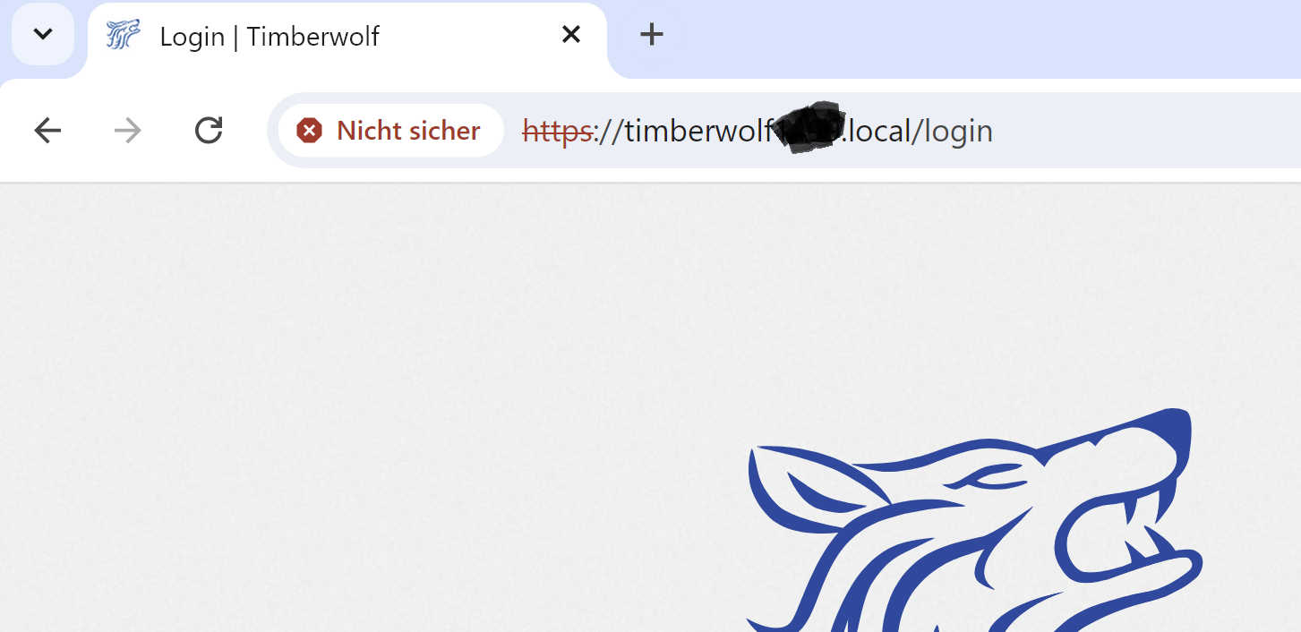

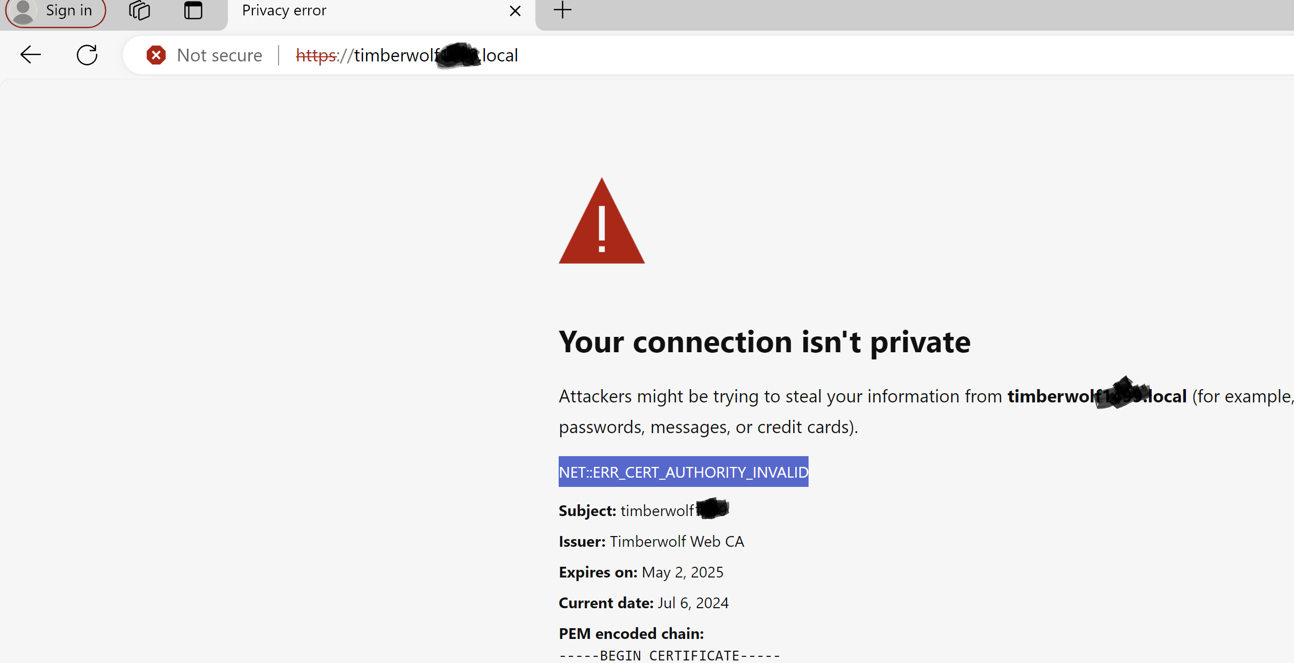

Hi Stefan,

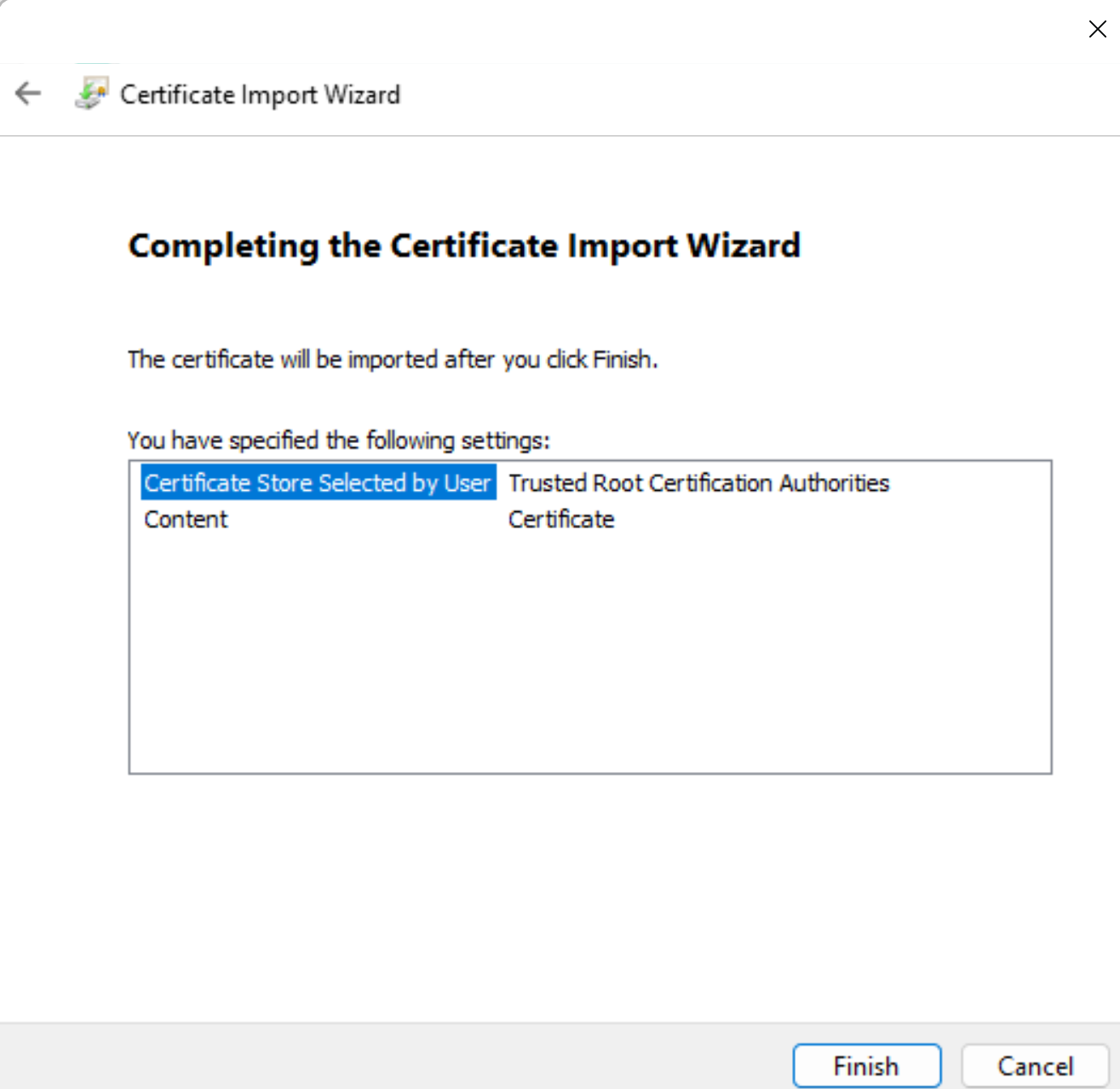

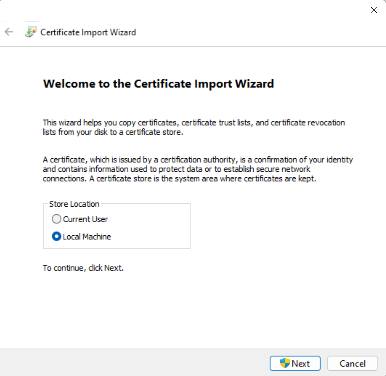

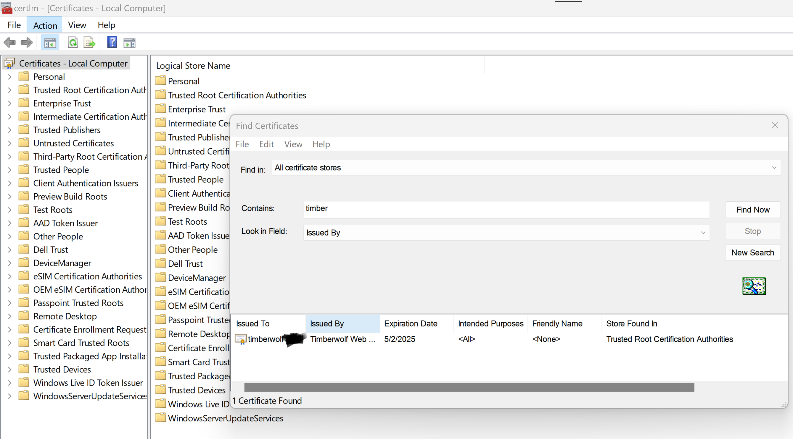

danke für deine Antwort. Habe das timberwolf*****.crt mit Hilfe von Chrome exportiert und in Windows Trust Store als Root CA importiert (siehe Anhänge). Auch nach Windows Neustart bleibt das Zertifikat im Browser leider ungültig (habe es mit Chrome [Version siehe initialer Post], Firefox, Vivaldi, Microsoft Edge versucht).

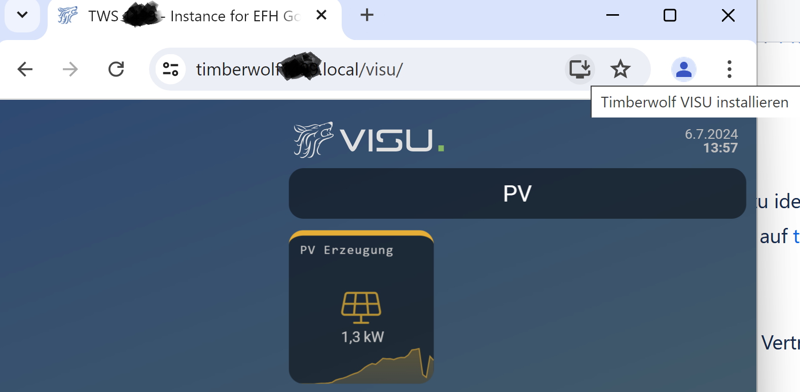

Hi Jens,
super danke. Installieren des Zertifikats hat geklappt :)
Nun ist auch der PWA Download möglich.
"Problem" gelöst. Danke!
