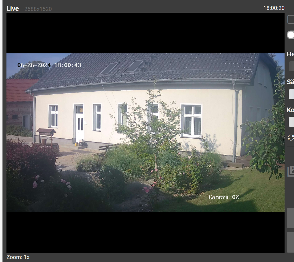

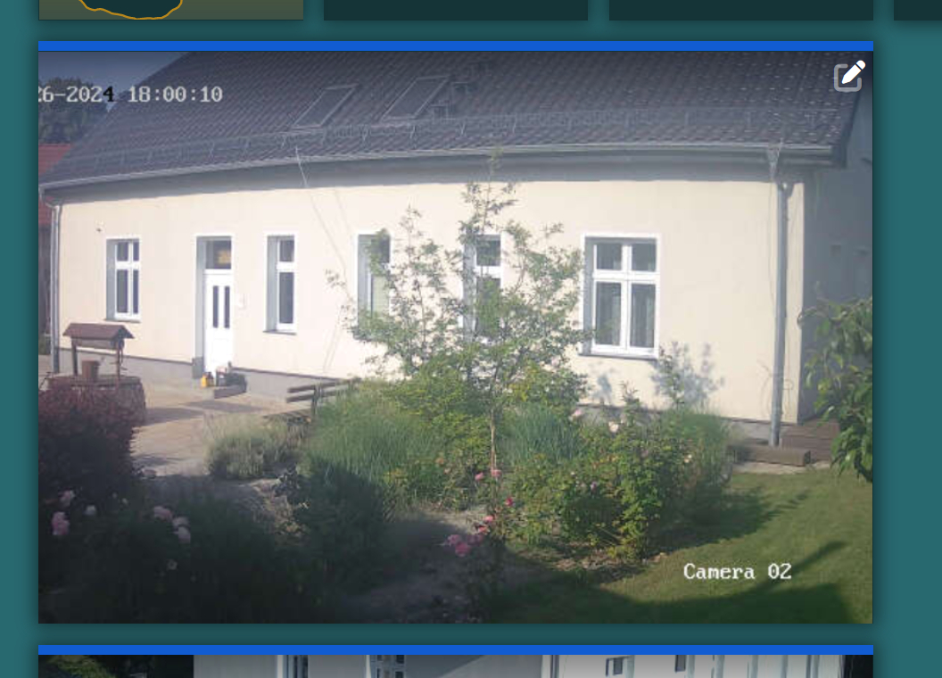

Beim Kamerawidget kann ich in der Widgetansicht nicht das ganze Bild sehen, wohl aber in der Detailansicht.
Das Bild ist rechts und links beschnitten. Die Widgetgröße ist 2x3, wenn ich die Größe auf 2x2 ändere, wird das Bild rechts und links noch mehr beschnitten. Möglicherweise wäre die Widgetgröße 2x4 geeignet, das ganze Bild darzustellen, allerdings ist diese Größe nicht erlaubt.
Hier zweimal das gleiche Bild, einmal in der Widgetansicht, das zweite ist die Detailansicht.
Gibt es eine Möglichkeit, in der Widgetansicht das Bild in ganzer Breite zu sehen?

das von der Kamera gelieferte Bild hat offenbar das Format 16:9. Das Widget in 2x3 hat eine anderes Format in der verfügbaren Fläche. Um schwarze Streifen oben und unten zu vermeiden (wie beim TV mit Kinofilmen) skalieren wir das Bild so, dass die gesamte Höhe angezeigt wird und rechts und links wird abgeschnitten, was nicht passt.
Man könnte darüber nachdenken, dass man eine Option hat "gesamtes Bild in der Kachelansicht" zur Verfügung stellt, dann hat man aber schwarze Streifen oben und unten.

StefanW hat geschrieben: ↑Mi Jun 26, 2024 7:23 pm eine Option hat "gesamtes Bild in der Kachelansicht"
Wäre für mich eine Option, mit den schwarzen Streifen könnte ich leben.
Spricht etwas gegen das Erlauben des Widgetformats 2x4?

Hallo Zusammen,
wir ermöglichen, dass das Kamera-Widget ab der nächsten Version auch die Breite von Vier haben kann.
Verschiedene Möglichkeiten für das Einpassen des Bildes in das Widget zu wählen wäre schön.
Andere Funktionen haben aber mehr Priorität für uns im Moment.
