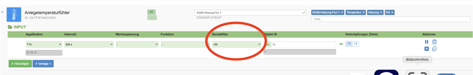

ich bin soeben auf folgendes Problem gestoßen:
1. Ich nehme eine kleine Änderung im Gerätemanager vor, z.B. also das Verstellen des Sendefilter von vorher "change 0,25" auf "i 60"

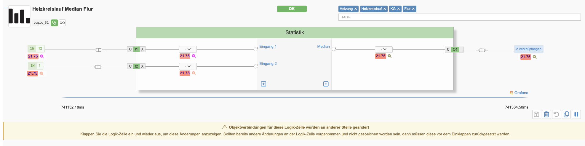

2. Im Logikmanager, der auf diesen und einen weiteren Eintrag im Gerätemanager zurückgreift, bekomme ich dann dann den unten stehenden Hinweis, dass Objektverbindungen geändert wurden:

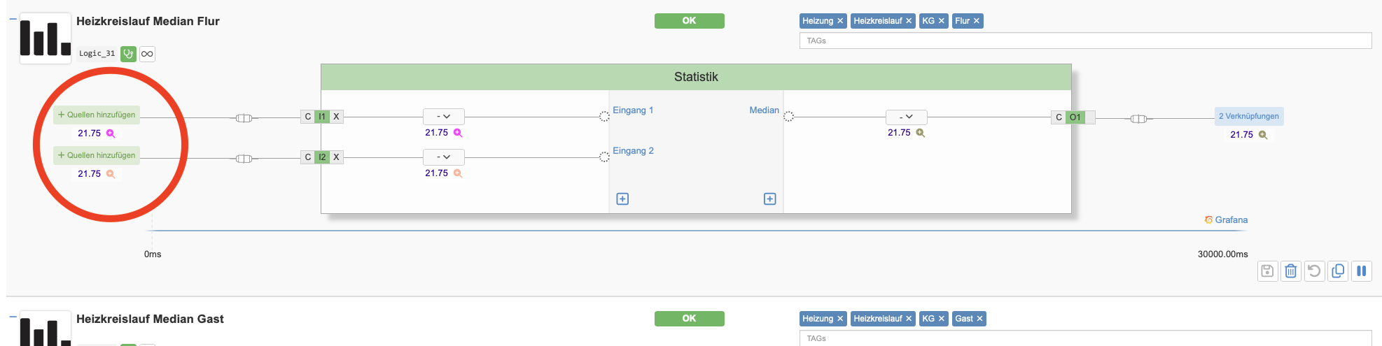

3.Nach dem gewünschten Ein- und erneuten Ausklappen sind jetzt die Verknüpfungen der Eingänge verschwunden:
Dies sollte doch eigentlich nicht passieren? Dies verursacht vermeidbaren Aufwand bei Fehlersuche und Wiederherstellung der Logiken.

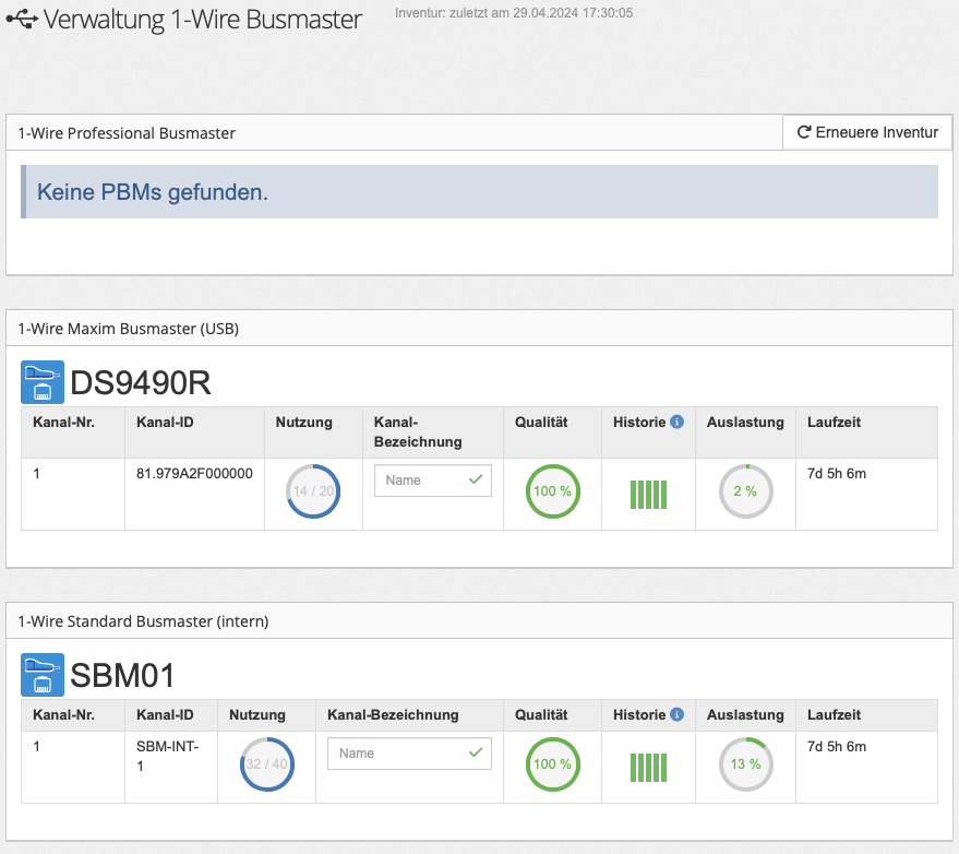

zum Feierabend konnte ich noch etwas testen und damit das Problem näher eingrenzen. Euer Hinweis, dass das Problem nicht nachzustellen war, hat mir weitergeholfen: Es hängt mit dem Geräteanschluss zusammen.
Kurzer Rückblick: Ich hatte ja massive Probleme mit meinem 1-Wire-Netz, vermutlich aufgrund falscher Kabel. Die Lösung bestand darin, die überwiegende Anzahl der Mulit-Sensoren (muss ich bei Gelegenheit mal endlich zum Verkauf anbieten) gegen KNX-Sensoren auszutauschen UND (!) das Netz aufzutrennen und einen einen Teil der Sensoren über einen externen 1-Wire-USB-Adapter anzuschließen. Nachdem ich in Fehlersuche und Ersatzgeräte viel Geld investieren musste, war letzteres die kostengünstigste Lösung. Auf der Schnittstellenseite sieht es nun wie folgt aus:
Wie ich nun beim Testen feststellen konnte, tritt das Phänomen der gelöschten Logikeingänge nur bei den 1-Wire-Geräten auf, die ich über den USB-Adapter, den DS9490R angeschlossen habe. Bei den direkt am SBM01 angeschossenen Geräten meldet der Logikmanager gar keine Änderung und die Eingangszuordnung bleibt erhalten.
PS: Ansonsten funktioniert (bislang) alles rund um den 1-Wire-USB-Adapter wirklich einwandfrei.
