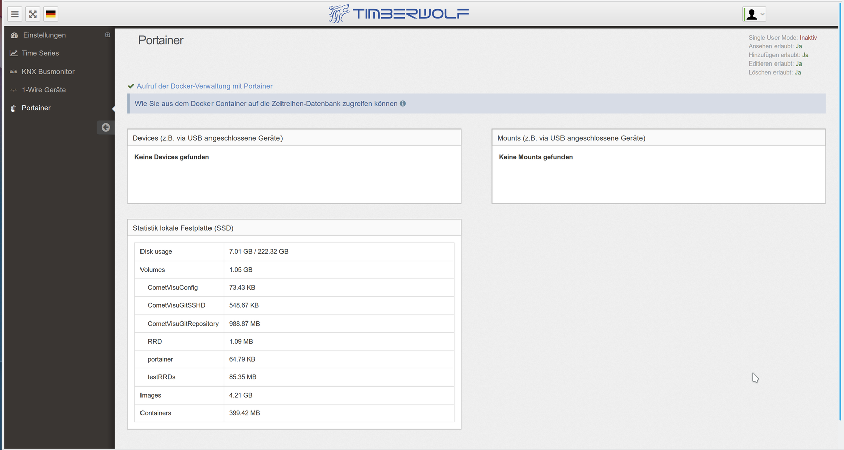

- Wo sieht man die Größe eines Volumes? Chris M.: Im Menü Portainer auf der TWS Oberfläche (nicht portainer Webinterface!)

2: Timberwolf -> Portainer

Robert_Mini hat geschrieben: ↑Fr Jan 25, 2019 4:03 pm - Wo sieht man die Größe eines Volumes?
Also unter Dashboard gibt es ein paar Gesamtzahlen, aber unter volumes oder container sehe ich keine Größe!
Du musst im Timberwolf schauen:
