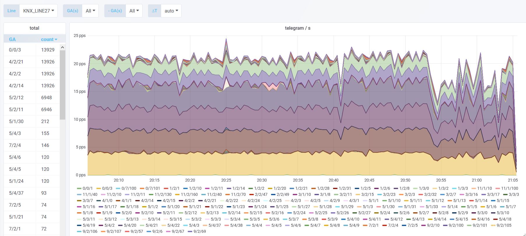

Es gibt da einen schnellen Link für GA Statistik, da generiert der TWs ein Grafana chart aus dem man schnell sehen kann welche GA überproportional aktiv sind.

das mit dem Grafana-Link hat wichtige Erkenntnisse gebracht (bin noch so frisch dabei, dass ich erstmal schauen musste wie ich mich in Grafana anmelde)
Die Ursache sind scheinbar folgende 3 Logiken im Logikprozessor-Plugin:
#Schlüsselbrett:
#Es werden die Status der IButton Bernd (5/2/11), Sandra (5/2/12) und VeraVolker (5/2/16) eingelesen.
#Wenn alle abwesend sind, wird der Gesamtstatus Anwesenheit (0/0/3) auf abwesend gesetzt, sonst auf anwesend.
Schluesselbrett => { receive=>['5/2/11','5/2/12','5/2/16'], transmit=>'0/0/3', translate => sub {if ((int($input->[0]) == 1) || (int($input->[1]) == 1) || (int($input->[2]) == 1)) {return 1;} else {return 0;} }, },
#0 senden bei Abwesenheit:
#Es wird der Gesamtstatus Anwesenheit (0/0/3) eingelesen.
#Wenn alle abwesend sind, wird auf (4/1/0) eine 0 gesendet und damit die Verstärker ausgeschaltet.
sendet_0_bei_Abwesenheit => { receive=>'0/0/3', transmit=>'4/1/0', transmit_changes_only=>1, translate => sub {if (int($input) == 0) {return 0;} else {return undef;} }, },
#Fensterlaibungssteckdosen:
#Es wird der Gesamtstatus Anwesenheit (0/0/3), Beleuchtungsausgang Quadra (5/4/22) und der Gesamtstatus TagNacht (0/0/1) eingelesen.
#Wenn jemand anwesend ist, das Haus nicht im Status Nacht ist und die Quadra die Beleuchtung eingeschaltet hat,
#schalte die Fensterlaibungssteckdosen (4/2/2), die Weihnachsbaumsteckdose (4/2/21) und die Kugellampe hinter dem Baum (4/2/14) ein, sonst aus.
Fensterlaibungssteckdosen => { receive=>['0/0/3','5/4/22','0/0/1'], transmit=>['4/2/2','4/2/14','4/2/21'], translate => sub {if ((int($input->[0]) == 1) && (int($input->[1]) == 1) && (int($input->[2]) == 0)) {return 1;} else {return 0;} }, },
Ich kann aber nicht erkennen wo das Problem liegt um im Wiregate waren die auch nicht auffällig. Bin aber auch nicht gut im Programmieren. War halt irgendwie copy and paste und dann auf mich angepasst. Im Moment ahbe ich nun die drei Logiken deaktiviert und das hats gebracht. Die Buslast im Busmonitor ist von 27 % auf 5 % runter und das Wiregate wieder im normalen Bereich. Sieht einer von euch das Problem in den Logiken?
Erstmal vielen vielen Dank an euch beiden Göran und Robert.
Liebe Grüße Bernd

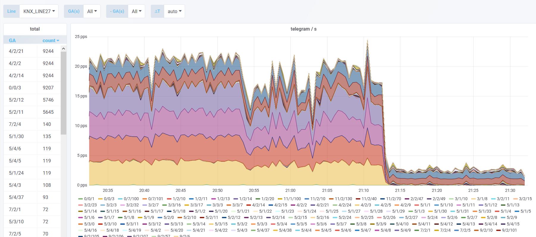

Hinzugefügt nach 4 Minuten 48 Sekunden:
sieht jetzt mittlerweile so aus:
Die I-Button Regeln habe ich auch auf "nur bei Änderungen" umgestellt.
