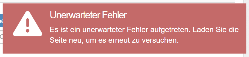

ich würde gerne bei einem Und-Baustein den Ausgang invertiert wieder auf den zweiten Eingang legen. Beim Speichern kommt jedoch eine Fehlermeldung
Ich meine irgendwo gelesen zu haben das es mit einem Baustein nicht funktioniert und wie man das lösen kann aber ich finde die Info nicht mehr.
