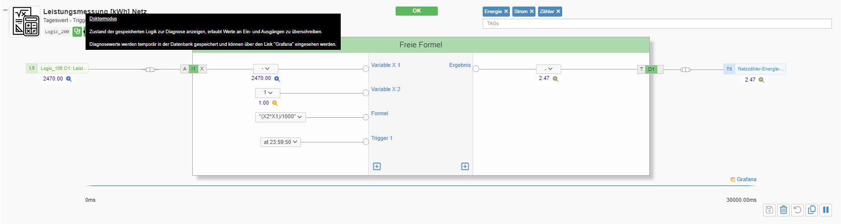

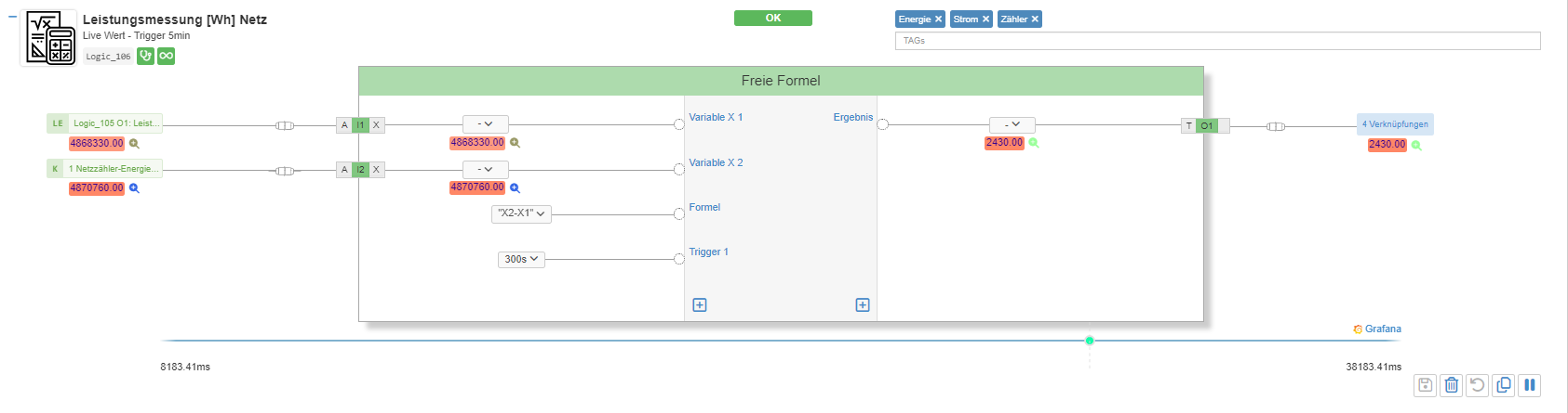

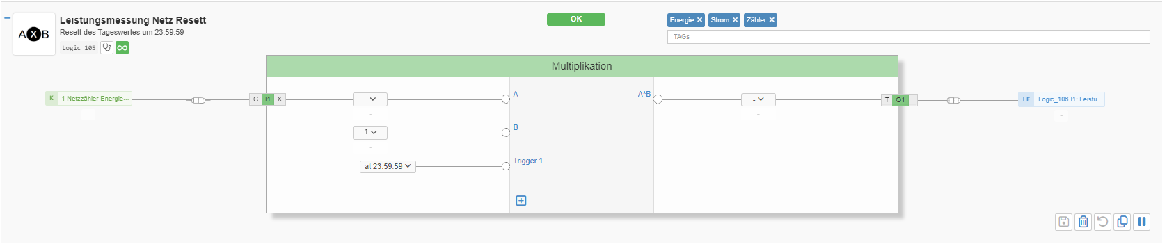

Moin Hans,
ich nutze folgende Logik um den Zählerstand am Anfang des Tages zwischenzuspeichern:
(muss nicht unbedingt eine Multiplikation-Logik sein, wichtig nur das ein Wert zu einer Uhrzeit ausgegeben wird.)
Dann berechne ich die Differenz zwischen dem Aktuellen Wert und dem Tages-Anfang-Wert aus der ersten Logik:
(wenn du nur einen Tages-wert haben möchtest kannst du bei der zweiten Logik auch den Trigger auf eine Uhrzeit stellen, ich mache das alle 5 min weil ich die Werte noch für andere Logiken brauche)
Als letztes rechne ich mir die Wh in kWh um und sende den Wert einmal am Tagesende auf die Zeitserie.
(den zweiten Eingang kann kann man weglassen, ich hatte den zum testen gebraucht)
Je nach Anwendung kann man das auch mit 2 Logiken lösen, ich hoffe es hilft als Inspiration.
