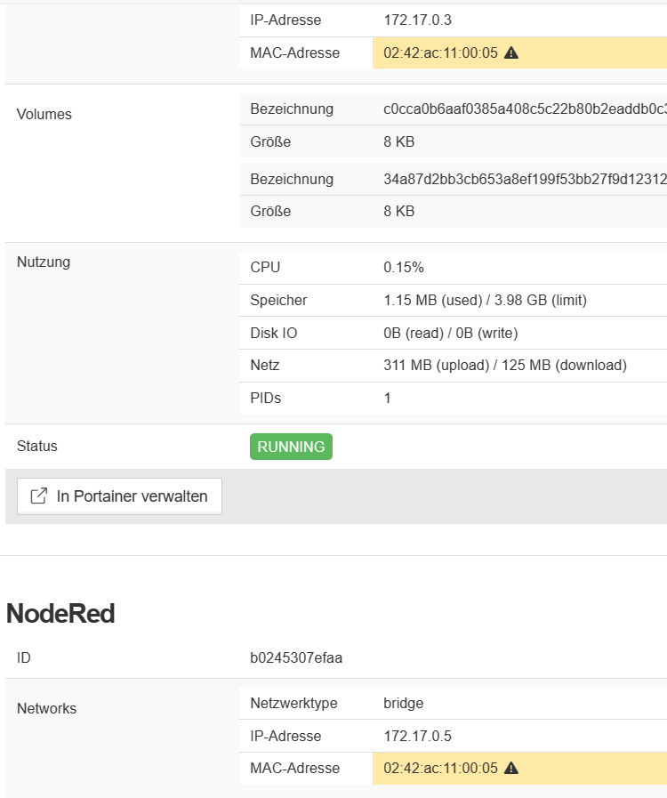

mir ist heute aufgefallen, dass mehrere Docker Container eine gleiche MAC haben und diese gelb mit Ausrufezeichen markiert ist.
Insgesamt tritt das 2 x auf, also mindestens 2 Container (jeweils eigene IP-Adresse) haben die gleiche MAC. Technisch sollte das ja kein Thema sein, dass ein NIC (hier virtuelles NIC) mehrere IP-Adressen auf Layer 3 trägt. Das Warnsymbol irritiert mich aber.
Kann nicht sagen seit wann das so ist, hatte da auch bisher nie drauf geachtet, aber vielleicht ist das auch normal - da fehlt mir die Erfahrung.

Ja passiert hier und da mal.
Mag damit nicht zusammenhängen aber ich betreibe meine Container bevorzugt als MAC-VLAN Netzwerktyp. Und vergebe die MAC-Adressen auch explizit.
Einigen Containern direkt eine valide IP aus der Fritze zugewiesen zu haben ist für mich einfacher in einigen Konstellationen ( Ich muss dann auch kein Port-Mapping einstellen, was bei mehreren Containern die ähnliches tun dann schon Vorteile hat).

gbglace hat geschrieben: Mo Dez 11, 2023 5:51 pm Mag damit nicht zusammenhängen aber ich betreibe meine Container bevorzugt als MAC-VLAN Netzwerktyp. Und vergebe die MAC-Adressen auch explizit.
Werde ich wohl dann auch so machen.
@StefanW Hab Version ergänzt - ist mir durchgeflutscht. Das Problem wurde schon früher berichtet, also auch mit V4 keine Verbesserung - denke mal am Portainer wurde auch nichts geändert für V4, also zu erwarten, dass das weiterhin ad-hoc problematisch ist, korrekt?

Wie schon geschrieben solltest du identische MAC Adressen vermeiden. Das mag erst mal gut laufen, kann aber auch später noch zu schwer nachzuvollziehenden Problemen führen. Ich nutze MACVLAN, weil ich die Container dann über den lokalen DHCP bzw. dort vergebenen Host Name direkt ansprechen kann.
In diesem Zusammenhang: Ich weiß nicht, ob das für dich interessant ist, aber du kannst deine Container auf mehrere Netzwerke verteilen. Für mich ist das sehr nützlich, das Thema aber der breiten Öffentlichkeit eher unbekannt, daher hab ich das mal zusammengeschrieben.
