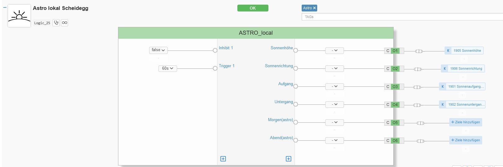

mir ist heute das erste mal aufgeallen das einige Logiken die ich verwende Warnings haben, unter anderem die Funktion Astro Local. Da ich die Funktion aus dem Logik-Katalog verwende frage ich mich warum ein Warning reportet wird.
17.11.2023 08:00:00 Logic_25 Astro lokal Scheidegg clock signal timer overrun: 480
Interssanterweise ist der Zeitstempel bei allen Warnings immer 8:00:00, aber nicht jeden Tag.
Die Nummer am Ende, scheint von der Logic-Funktion abhänging zu sein, jedoch wenn die selbe Funktion als Kopie mehrfach verwendet wird dann ist es die selbe Nummer.
Verwendet wird der Astro-Baustein wie folgt.
Habt ihr ne Idee was die Ursache für das Warning sein könnte?
Ich bin der Meinung bei den andern Logiken ist es dann analog.

Hallo Ralf,
das könnte eine Ausprägung dieses Problems sein:
viewtopic.php?f=103&t=4557
Edit: Habe nicht gesehen, dass das Problem in Insider gemeldet wurde.

SchlaubySchlu hat geschrieben: Mo Nov 27, 2023 7:33 pm Es ist nur so, das ich den nicht öffnen kann da mir die Berechtigungen für den Teil des Forum fehlen ;-)
Ein anderer Kunde mit Insider hatte ein ähnliches Problem. Es gibt einen Fix welcher aktuell im DEV-Test ist.
