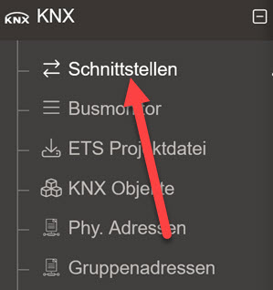

Hallo Rolf,
die Adresse die du dort siehst wird wohl die der CV sein. Um das zu verifizieren, schau mal bitte hier (ganz unten auf der Seite findest du eine Tabelle):
Die CV löst Lesetelegramme "r" (Read) aus und sendet diese an den Bus. Aber dort antwortet niemand.
Das sieht danach aus, als hättest du auf dem Aktor deine entsprechenden KNX-Flags nicht korrekt gesetzt.

Hallo Rolf,
Nachtrag: Die 1.1.201 ist die wohl die von der CV vom Wolf bezogene Adresse.
Wenn in der Konfigurationsdatei der CV irgendwo die GA 13/1/1 auftaucht, dann bekommst du auch den Effekt...
