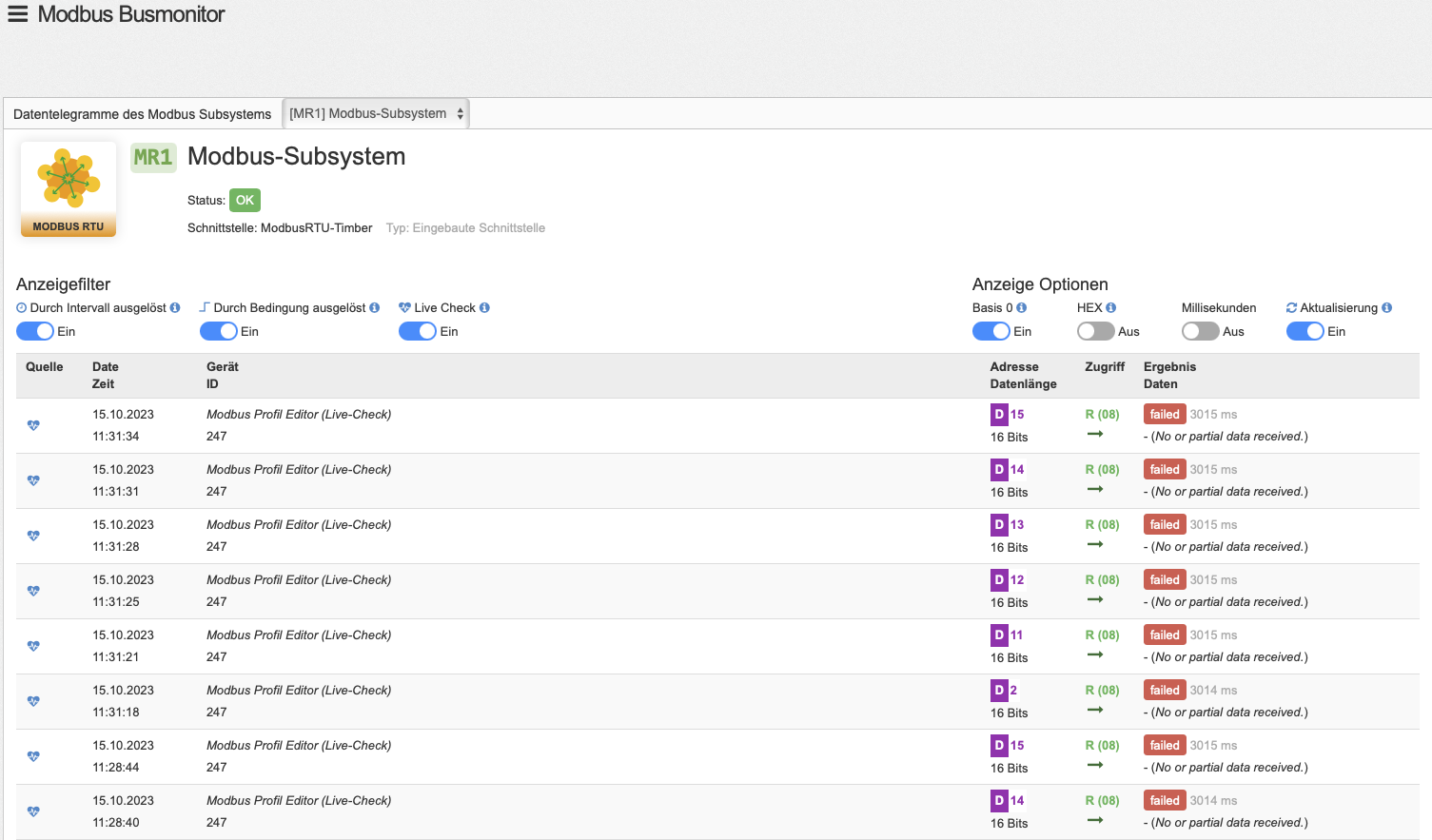

Hallo Dominic,
eine richtige Info habe ich seitens GoodWE weder vom Support erhalten noch anderweitig finden können.
Anbei der Screenshot der Schnittstelle und auch mein Versuch mit Geräteadresse 247.

cheater
- Beiträge: 739
- Hat sich bedankt: 536 Mal
Bin grade unterwegs, schaut aber erstmal gut aus.
Hast du schon ein Profil angelegt? Ohne Profil bringt der Busmonitor nix. Evtl Screenshot von der Profilseite bitte.

rowitech
- Beiträge: 74
- Registriert: So Sep 18, 2022 5:50 pm
- Hat sich bedankt: 82 Mal
- Danksagung erhalten: 39 Mal
Vielen Dank für Eure Hilfe! Anbei der von Dominic angefragte Screenshot. Die 247 sollte richtig sein, habe ich in der spärlichen App gesehen, aber mehr einstellen als die Adresse kann man in der App leider nicht. Natürlich gibt es zu der App auch keine Doku. Ist halt ein China-Teil..
