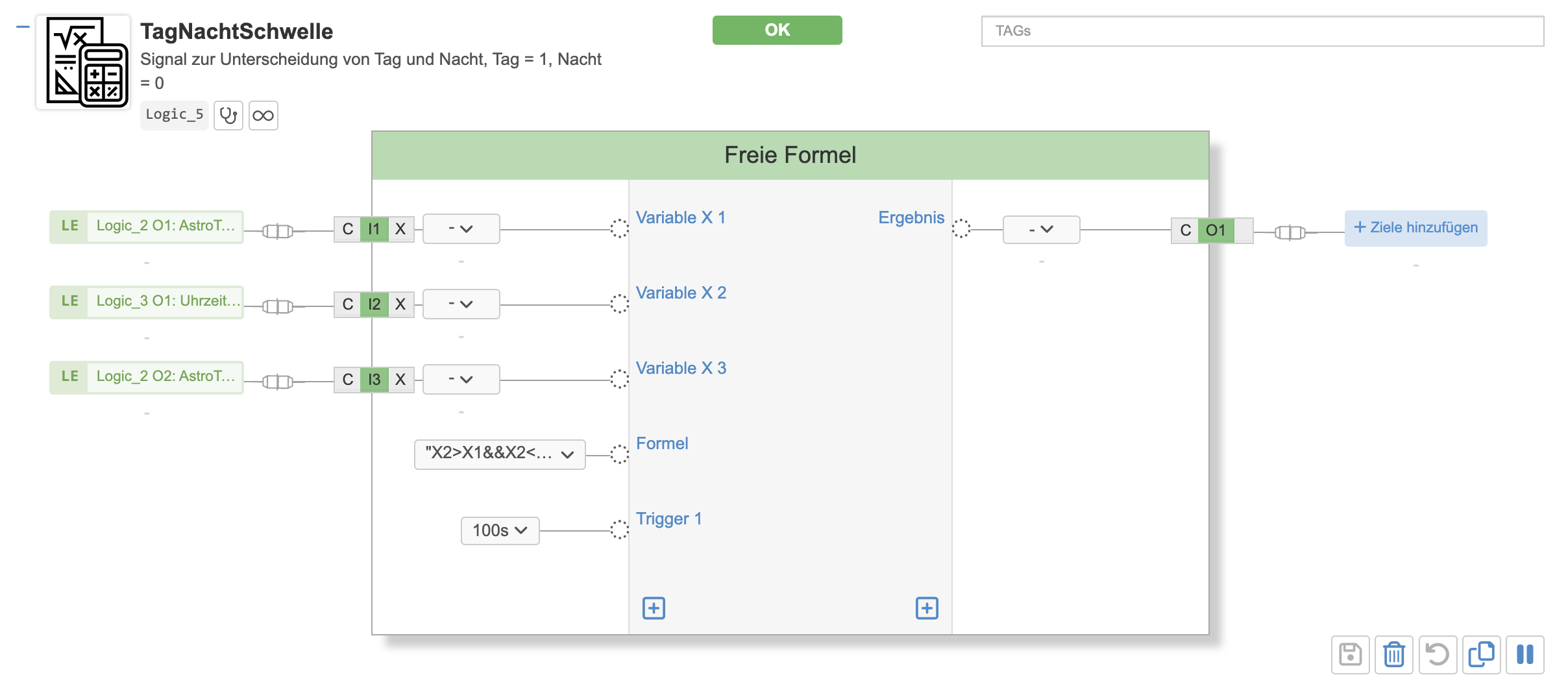

Ich hab's so:
Das geht zumindest mal...

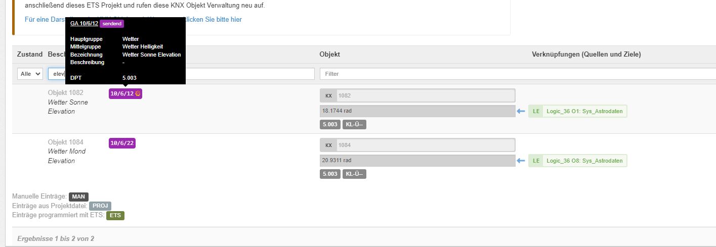

Die Sonnenhöhe aus dem Astromodul geht bei mir auf ein KNX-Objekt mit dem DPT 5.003, also Integer ohne Vorzeichen.
Leider kann ich dieses Objekt nicht als Eingangswert für das UND-Modul auswählen, es wird in der Liste der verfügbaren KNX-Objekte nicht angezeigt:

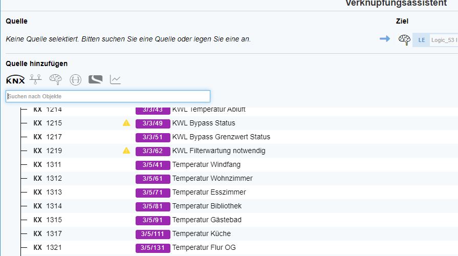

Etwas merkwürdig finde ich die gelben Ausrufezeichen im dritten Bild, denn diese Objekte sind boolesch, trotzdem "meckert" der Verknüpfungsassistent dass sich hier die Datentypen unterscheiden ...

Und den Fehler mit dem nicht gefundenen Objekt habe ich auch gefunden: es liegt nicht am Wertvergleicher (den hatte ich vorher schon auf Schwellwert eingestellt), sondern an den Flags das KNX-Objekts: diese hatte ich auf K-L-Ü gesetzt, weil ich den Wert eigentlich nur vom TWS auf dem KNX-Bus brauche. Aber dann kann der TWS das Objekt scheinbar auch nicht mehr als Logikeingang verwenden.
