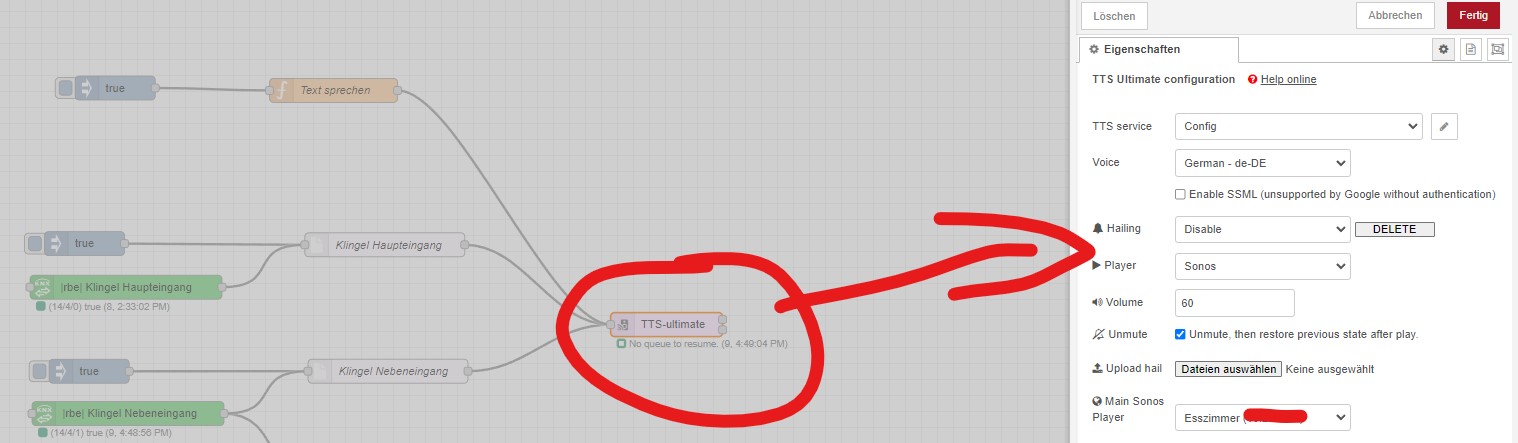

Hallo zusammen, Ich habe meine unterirdische Hager Elcome One gegen eine Unifi UVC-G4 Doorbell Pro ausgetauscht und bin auf der Suche nach dem richtigen Weg, wie ich einen Türklingelton über Sonos abspielen lassen kann.
Aktuell habe ich die Unifi UVC-G4 Doorbell Pro über Homebridge in MQTT eingebunden und bekomme da auch einen Event, welchen ich verarbeiten kann. Nun stellt sich mir die Frage, über welchen Weg Ich am besten einen Türklingelton abspiele und ob jemand schon sowas realisiert hat. Bisher hätte ich folgende Ansätze...
- Unifi UVC-G4 Doorbell Pro -> MQTT -> NodeRed -> node-red-contrib-sonos-plus
- Unifi UVC-G4 Doorbell Pro -> MQTT -> Timberwolf -> HTTP
Wie habt ihr das so realisiert oder hat jemand einen funktionierenden Lösungsansatz? :-)

ich habe es über NodeRed und node-red-contrib-tts-ultimate gelöst.
Hintergrund war, auch Texte auf dem Sonos abzuspielen.
Mit dem mit node-red-contrib-tts-ultimate mitgelieferen "OwnFile" können auch mp3 abgespielt werden.
Funktioniert als Klingel immer zuverlässig.
Jedoch gibts gelegentlich Schwierigkeiten. z.B. wenn man zu einem späteren Zeitpunkt das "zuletzt gehörte" fortsetzen will.
Dann wird leider oft der "Klingelton" abgespielt.

Moin... War die Tage unter Wasser und habe erst jetzt den Post gesehen. Bin bei mir wie folgt forgegangen...
1. Homebridge Installiert
2. homebridge-unifi-protect v6.7.0 installiert
3. Nodered installiert
4. node-red-contrib-tts-ultimate Plugin installiert
5. Konfiguriert
Im zu sehen, was die Dorebell / Homebridge i0n MQTT sendet habe Ich noch den MQTT Explorer benutzt.
