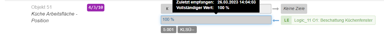

5) Was zeigt der Objekt-Manager bei Obj. 51 an? Wurde da um 16:07 was empfangen?
6) Was zeigt der Busmanager im TWS zu dieser Zeit: gab es da ein Telegramm?
7) Screenshot von der KNX-Objekt Ansicht => DPT und Flags kontrollieren

Bin noch für das K51 einen Screenshot aus dem Objekt-Ansicht unter Menü KNX posten.
Wenn du im Objekt Manager mit der Maus auf die 30% fährst, solltest du dort auch den Zeitstempel sehen (=sehr mächtig!).
Zu diesem Zeitpunkt sollte es ein Telegramm zu finden geben, sonst ist definitiv ein Flag falsch. Hier meine Einstellung. Das L Flag braucht nicht gesetzt sein, da die Höhe ohnehin sinnvoll nur vom Aktor-Rückmeldekanal kommen kann.

Hier nochmal ein Screenshot vom Objekte Reiter:
Der Wert wurde wieder über meine Visu gesendet (CometVisu App auf TWS). Vom Logikbaustein sind hier noch keine Werte eingegangen.

Also das Problem scheint zu sein, dass beim Objekt K51 die Werte von der Logik nicht ankommen. Ich habe jetzt mal das L Flag entfernt und über CometVisu das Rollo wieder verfahren. Der Wert kommt beim K51 Objekt trotzdem an. Wie kann das denn sein? In der CometVisu wird über ein Schieberegler auch auf die GA 4/3/10 geschrieben. Aber wenn das TW KO 51 kein L Flag hat, dann sollte es doch von diesem Wert gar nichts wissen, oder?
Und woran kann es liegen, dass der Logikausgang nicht auf das K51 geschrieben wird? In meinem ersten Post sieht man ja, dass am Output entsprechende Werte ausgehen, diese aber nicht beim K51 geschrieben werden.

Jetzt habe ich nur noch das K und Ü Flag auf dem Objekt 51 und sehe unter KNX Objekte im TWS auch keine Werte mehr, die ich über die Visu sende. Allerdings kommt auch weiterhin die Ausgabe von der Logik nicht an. Auf dem Busmonitor sind auch keine Aktivitäten dahingehend zu sehen (auch keine manuellen Vorgaben)
