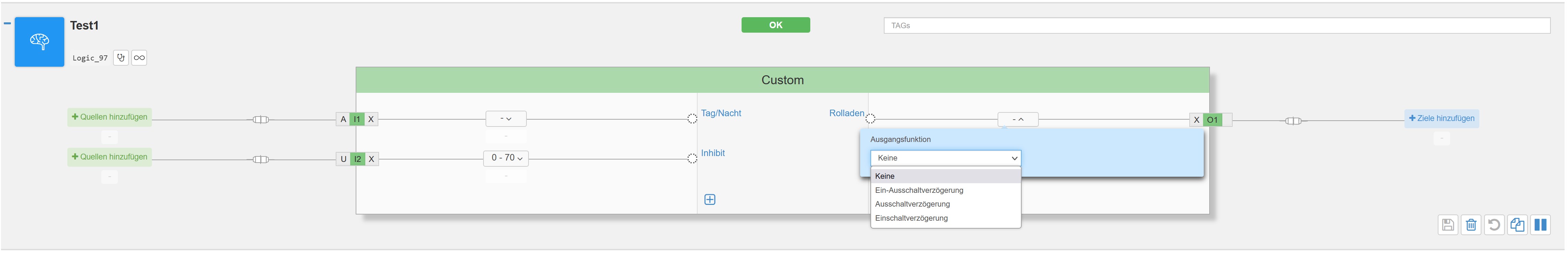

Moin zusammen,
Ich sachon wieder :?
Die Costumlogik als solche funktioniernt. Allerdings würde ich gerne bei True=90 und False=20 senden. Aber leider gibt es diese Option nicht mehr wenn ich SendExclicit verwede. Nun Könnte ich natürlich eine neuen Logit erstellen um das ganze zu Mappen. Aber das ist macht das ganze wieder unübersichtlich weil eine Funktion über mehrere Logiken verteilt ist, was ich gerne vermeiden würde.
Oder gibt es keine andere Option außer über eine zweite Logik?
  "_Meta": { // Optional
    "Description": "",
    "Version": "1.00",
      ["Tag/Nacht","Eingang1","$In1","a"],
      ["Inhibit","INHIBIT","$Inhibit","u"]
      ["Rolladen","Augang","$Out1","x"]
      ["$In1","bool",false],
      ["$Inhibit","bool",false],
      ["$Out1","bool",false]
      ["Break",["$Inhibit"]],
      ["And",["$In1"],"$Out1"],
      ["SendExplicit","$In1","$Out1",2]

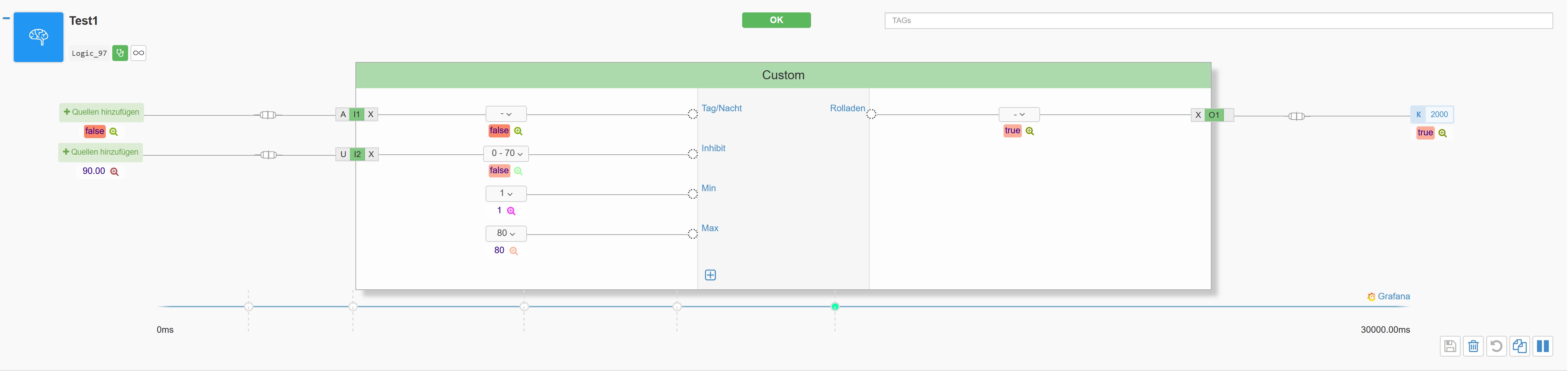

Aktuell sieht es bei mir so aus:
    "Description": "",
    "Version": "1.00",
      ["Inhibit","INHIBIT","$Inhibit","u"],
      ["Min","Min","$Min","u"],
      ["Max","Max","$Max","u"]
      ["$Min","integer",1],
      ["$Max","integer",80],
      ["Multiplexer",["$Min","$Max"],"$Out1","$In1"],
Vielleicht hab ich es vorhin auch doof erklärt und zusätlich hatte ich einen denkfehler in der Sache, Sorry dafür.
Deswegen nochmal:
Wenn der eingang $In1 von True auf False wechselt soll an $Out1 der Wert von einem Eingang $InX gesendet werden.
Zuletzt geändert von Sunshinemaker am So Mär 12, 2023 7:00 pm, insgesamt 1-mal geändert.
