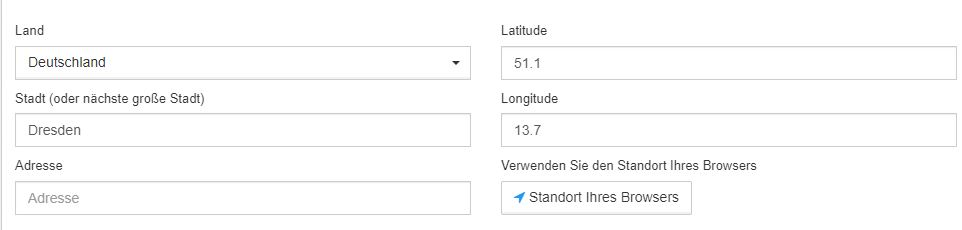

Entsprechend der Beschreibung habe ich angefangen, das ASTRO_local Modul zu verwenden. Der (leicht verfremdete) Standort meines Servers ist in den Systemeinstellungen korrekt eingegeben:

Was wird bei dir im TWS Menü Standort angezeigt? Screenshot ggf. per PN wäre interessant.
Eventuell hilft das erneute Eingeben des Standorts + Speichern und Neuerstellen der Astro-Local Logik.

1) Standort in den Systemeinstellungen noch mal neu eingestellt (Screenshot kommt per PN)
