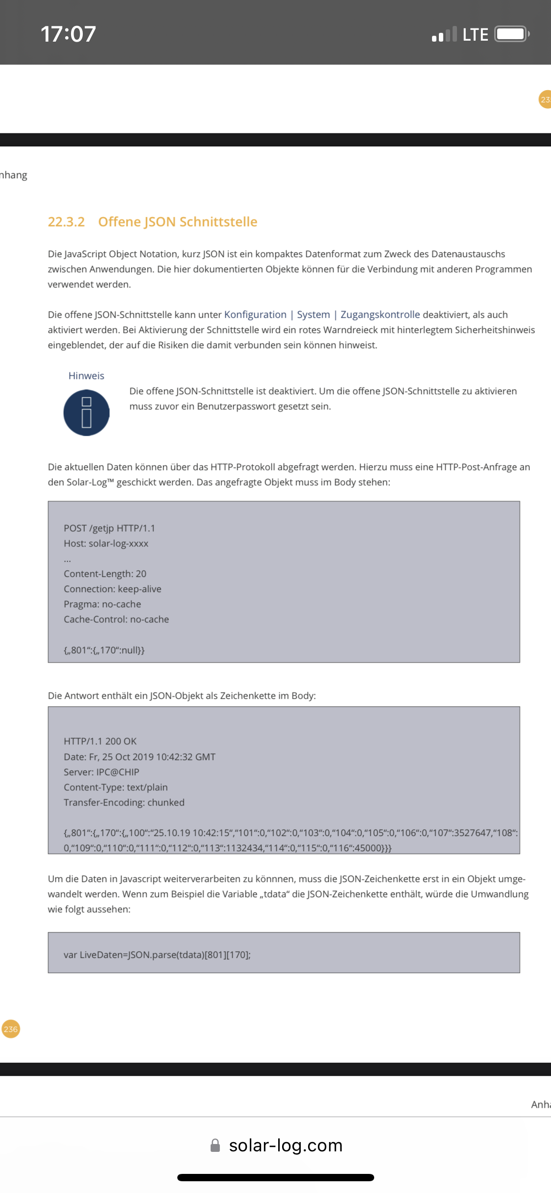

Hey Moritz, kannst du dir die Antwort als JSON schicken lassen?

Hallo @MrWilson ,
leider kann die Firmware meines Solar-Logs noch kein JSON. Die API, wie Du sie oben zitierst, funktioniert bei meinem Gerät leider nicht.
Gibt es eine Möglichkeit den String weiterzuverarbeiten?
Grüße Moritz
