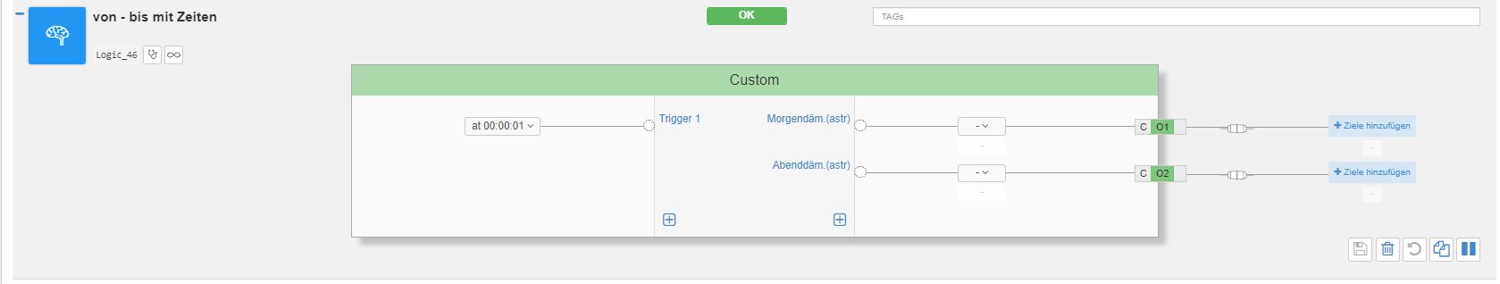

ich hab mir den Code jetzt mal rein kopiert, aber ich weiss nicht was er tut und wie er funktioniert:
und sonnenuntergang kann ich auch nicht auswählen.
Die Astrozeiten müssten, meines Verständnisses nach, doch auf der INPUT Seite sein und TRUE und FALSE auf der Output seite.

- Beiträge: 3936
- Hat sich bedankt: 1311 Mal
Guten Morgen!
Hab mir den Code kurz angesehen.
Die Zeile: ["And",["$Sunrise_passed","-$Sunset_passed"],"$Daylight"],
sagt mir, dass es einen Ausgang "Daylight" gibt (hab ich auch geprüft), der mit Sonnenaufgang true wird und mit Sonnenuntergang false.
Sollte also passen:
Sollte also passen:

Hallo @Robert_Mini,
danke für deinen Tipp.
Die Logik scheint das zu machen was du sagst. Aaaber so genau weiss man das nicht.
Also so eine konfigurierbare von bis Logik gehört definitiv noch in die Standardbausteine
Eingang Zeit 1und Zeit 2
Ausgang true false
Ausgang true false
VG Fabian
TWS 2500

Hallo Fabian!
Ganz kann ich deinen Kommentar nicht verstehen.
Entweder es passt oder irgendwas ist falsch.
Ich vermute, du musst dir die richtigen Einstellungen noch überlegen. Du triggerst die Logik 2x und Senden ist auf "c" gesetzt. Was möchtest du GENAU haben?
Aus meiner Sicht je nach Anwendung:
- Sendeoption: "c" ohne Trigger => die Logik triggert sich selbst ohnehin mehrfach, aufgrund der eingebauten Timer und sendet dann 2x/Tag.
- Alternativ: zusätzlicher zyklischer Trigger alle x min => Sendeoption "ct" oder "t", dann wird bei Änderung und zyklisch gesendet.

Hi Robert,
ob es passt muss ich sehen wenn die Logik mal einen Tag durchlaufen hat.
Ich kann persönlich den Customcode noch nicht "lesen".
Die Trigger ab ich noch mal eingebaut, damit ich überhaupt mal eine Statusänderung sehe.
und weil es in dem Thread stand in dem der Code war.
