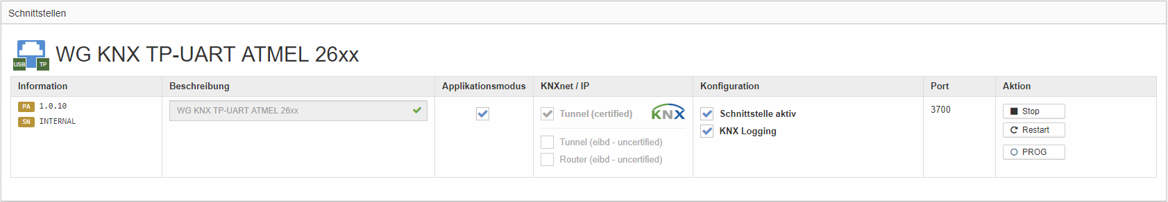

Wie kann ich feststellen, ob der TW unter der 172.17.0.1:3700 sein Interface bereitstellt??
Port 3700 ist eingestellt:

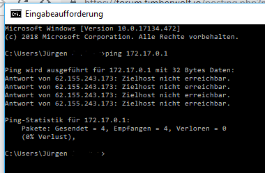

Ping an 172.17.0.1 hat funktioniert, aber ein anderer Server antwortet:
Die ETS stellt den Timberwolf auch als Schnittstelle dar, programmieren darüber funktioniert.
Adresse ist hier 192.168.255.235:3700

Die IP 172.17.0.1 ist nun die, die der Docker-Server als Gateway im Netzwerk bereit stellt. Wenn Du da nichts verstellt hast, dann wird die auch passen.

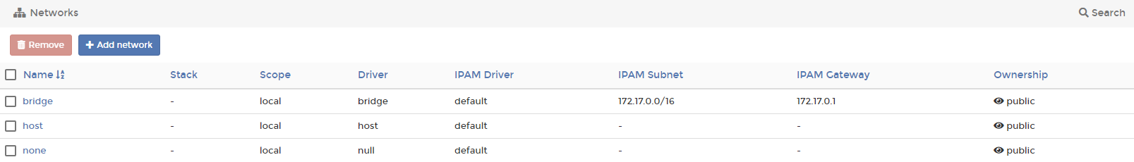

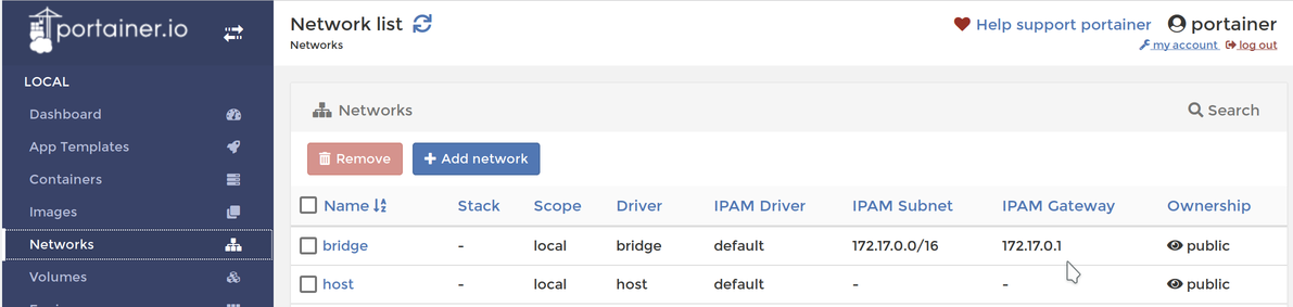

1. Netzwerke:
Hier sind nach wie vor die Standard-Einstellungen drin. Sollte daher passen.

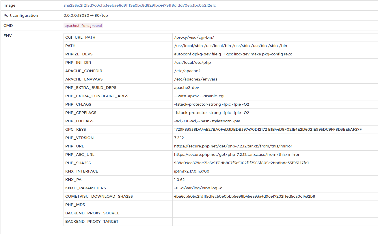

2. physikalische Adresse:
Die physikalische Adresse habe ich wie in der Anleitung genannt (danke dafür, ich habe nur die für den Timberwolf gelesen) geändert auf eine freie Adresse der Linie des Timberwolf geändert.
Danach habe ich den Container neu deployed.
Damit sollte dies auch passen. Die Adresse 1.0.62 ist bisher nicht belegt.

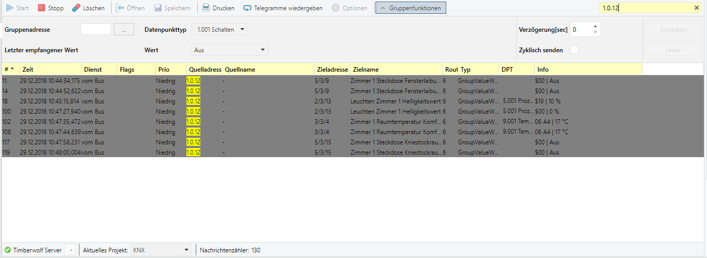

Beim folgenden Test habe ich in der ETS festgestellt, dass der Timberwolf nun sehr wohl auf den KNX schreibt. Allerdings mit einer der Adressen, die ich dem Timberwolf zugewiesen habe.
Folglich ist das Problem, soweit ich es erkennen kann, dass die Visualisierung keine Werte vom KNX lesen kann bzw. die Buskommunikation nicht mitbekommt.
