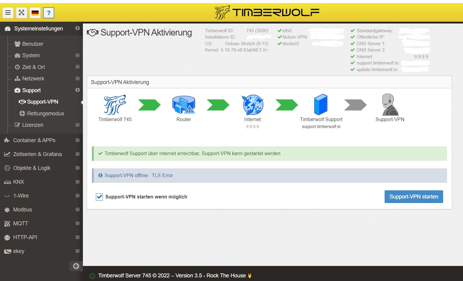

Den Haken bei "Support-VPN starten wenn möglich" habe ich eigentlich immer an, aber er zeigt mir jetzt TLS-Error an, wenn ich versuche Ihn manuell zu starten.
Ich habe die Adressen mal rausgenommen.
Update: Unsere IT prüft gerade wegen den Support-VPN, scheinbar ist ein Port zu.
Update 2: Es waren die TCP/UDP Ports von unserer IT gesperrt, jetzt sollte der Support-VPN wieder gehen.
