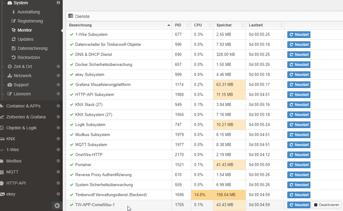

Musste noch Neustarten, sonst gab's eine Fehler. Hab den TWS gestartet. Den Dienst neu zu starten hätte vielleicht gereicht?

TobiasLessing hat geschrieben: ↑Di Aug 02, 2022 4:32 pm Musste noch Neustarten, sonst gab's eine Fehler. Hab den TWS gestartet. Den Dienst neu zu starten hätte vielleicht gereicht?
Hmm, wenn ich mich recht erinnere, habe ich da noch nie neustarten müssen ... ich hab jedoch immer längere Zeit gewartet, bis alle Dienste gestartet wurden. Ich meine mich hiervon auch häufiger im Forum gelesen zu haben, dass man etwas Geduld mitbringen müsse.

Richtig,
ein wenig Geduld bitte, weil das muss von Dockerhub geladen werden und dann instantiiert und für alles gibt es Timeouts.
Wir werden das aber noch von der Darstellung her verbessern
