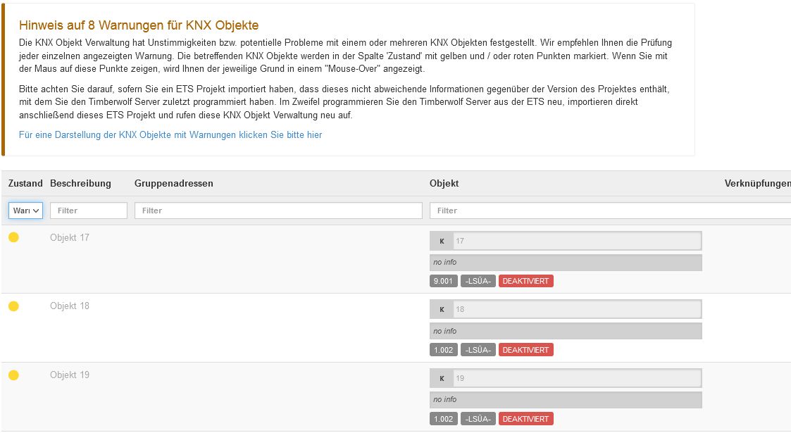

Hallo
wegen später erkannter Sinnlosigkeit habe ich im KNX GA im TWS gelöscht und das Projekt neu importiert. Jetzt zeigt mir TWS KNX Fehler wegen fehlender Verknüpfung an. Wie lösche ich diese KNX Objekte mit den Fehlern?
lg Erwin

Hallo Erwin,
es ist wie bei jedem anderen KNX Gerät. Die Objekte werden in der zum KNX Gerät gehörenden Applikation aktiviert und verknüpft.
Wenn Du die Verknüpfung zu den GA entfernst, kannst das KNX Objekt entweder aktiviert lassen (stört nicht, aber funktioniert auch nicht - wie bei jedem anderen KNX Gerät) oder Du deaktivierst es in der ETS.
Kurz: In der ETS ändern und dann neu programmieren
