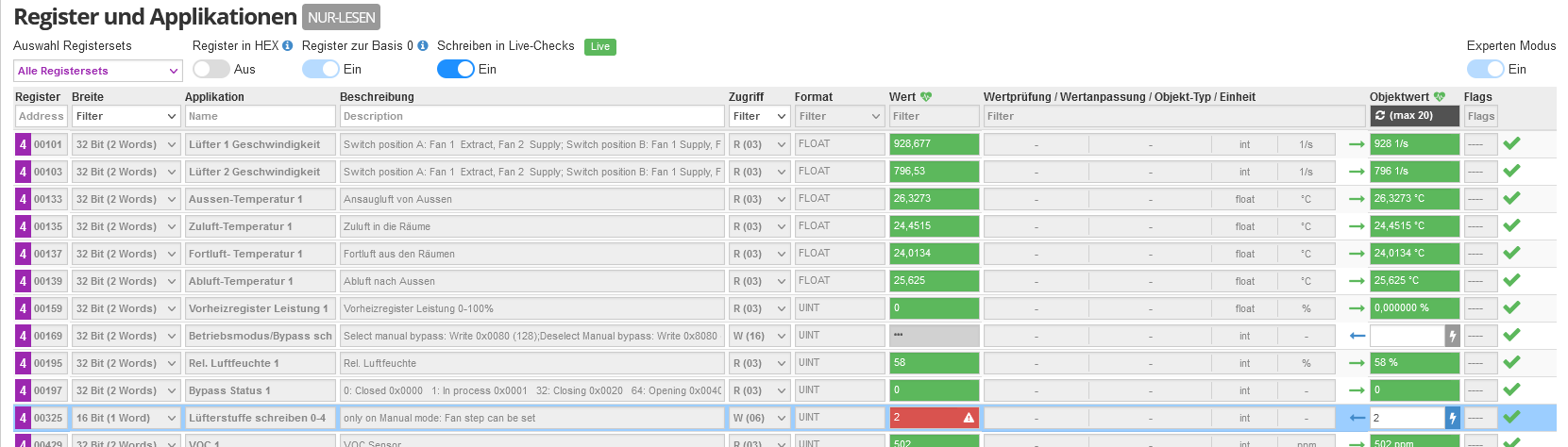

Jetzt würde ich gern über Modbus auch meine Lüfterstufe in der KWL verstellen, leider komme ich da nicht so richtig weiter:
Das Register sollte laut Beschreibung stimmen,
leider bekomme ich immer eine "!" wenn ich versuche zB über das Profil einen Wert zu schreiben.
Wo könnte ich denn mit der Fehlersuche anfangen?

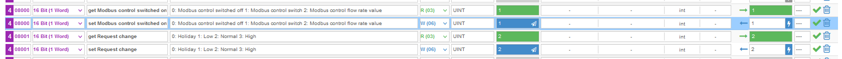

Ich schreibe den Wert über den KNX Bus über eine Gruppenadresse vom Datentyp 8 Bit Vorzeichen los, bekomme aber folgende Fehlermeldung, wenn ich versuche einen Wert in die Adresse 8001 zu schreiben.
Wenn ich versuche den Wert direkt über die Profilverwaltung zu schreiben bekomme ich folgende Meldung:
Kannst du mir ggf. helfen was ich falsch mache?

Hallo Matthias,
Stufensteuerung funktioniert nur im entsprechenden Modus - versuch das mal im Register 8000 so umzustellen:
VG Martin

Beitrag von dontonno »
Hi Martin,
super, jetzt klappt es. Vielen Dank!

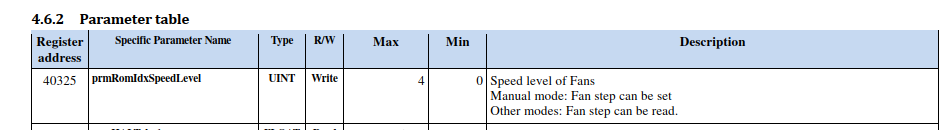

Ich habe in meiner Anleitung (
Modbus TCP Pluggit.pdf
)noch folgendes gefunden:
Ich bin mir leider nicht sicher was ich da in meinem Geräteprofil einstellen muss, um diesen Wert erfolgreich zu senden.
zur zeit sieht es immer noch so aus:
Da weiter oben gefragt wurde ob denn die registernummer 400325 statt 40325 stimmt, ich bin davon ausgegangen wenn alle anderen Register funktionieren mit der doppel 0 muss es auch für dieses register so sein.

Hi Micha,
die Selektion einer Lüfterstufe funktioniert nur im ensprechenden Betriebsmodus. Was sagt denn ein READ auf prmCurrentBLState (Kapitel 4.5 ff)? Falls hier der Manualmode angezeigt wird, könnte es auch an der Adressierung des Write-Befehls liegen. Da hab ich aktuell jedoch keine Erfahrungswerte beizusteuern.
Meine Brink KWL meckert bei manchen Write-Befehlen, wenn der geschriebene Wert bereits im Register steht. D.h. ggf. einfach die Lüfterstufe beim Testen toggeln.

Hi Micha,
In deinem Screenshot oben sieht man dass du versuchst mit dem Function Code 6 das Register zu beschreiben. Laut Pluggit-Anleitung wird jedoch nur Function Code 16 (bzw. 0x10) angeboten. Details dazu auch unter: https://elabnet.atlassian.net/wiki/spac ... asiswissen
