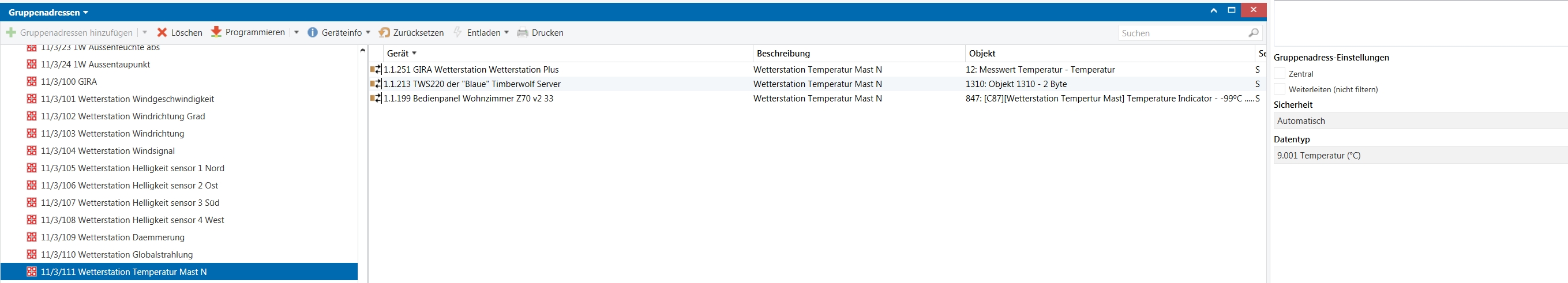

Hallo. Es sieht so aus, als ob bei einer nachträglichen Änderung des DPT in der ETS bedingt durch Änderungen in der GA-Struktur es zu Fehlermeldungen beim Import der Projektdatei in den TWS kommt, da die Änderungen zwar in der ETS vorgenommen wurden und auch mit dem jetzt genutzen DPT stimmig sind, aber beim Import noch der alte DPT mit dem Objekt verknüpft ist.
Ist das dem TWS oder der ETS geschuldet und kann man das abstellen? Bestehen Risiken, wenn man das einfach ignoriert?
Quickfix ist natürlich, die betroffenen GAs zu löschen und neu anzulegen - ist aber eher keine Option, wenn man mal mehr als nur ein paar GA-DPTs ändert.
Stephan
hier exemplarisch am Beispiel des Objekts 1310 von DPT 1.001 auf 9.001 geändert gezeigt. Sind leider noch ein paar mehr .... :crying-yellow:

Habe gerade gesehen, dass ich in der ETS nicht die Applikationen aller Geräte aktualisert habe - lag wohl daran, kann zu
