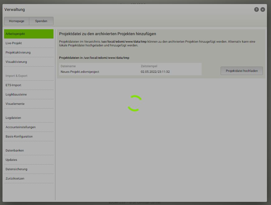

gibt es eine Möglichkeit ein vorhandenes Edomi-Projekt in der App des TWS zu installieren? Bei der Nutzung der programminternen Importfunktion rödelt das System bis zum jüngsten Tage. Möchte zunächst einmal die Grundfunktionen wieder zum Laufen bringen.

Das heisst was genau? Wie lange hast Du gewartet? Wie gross ist das Edomi-Projekt? Wieviele GAs? Grosse Archive im Backup? Beide Edomi-Versionen sind gleich?
Ich schrieb: Bei der Nutzung der programminternen Importfunktion rödelt das System bis zum jüngsten Tage.starwarsfan hat geschrieben: ↑So Mai 01, 2022 9:06 am
Genau so, wie Du es bereits gemacht hast: Über die Edomi-eigene Import-Funktionalität.
oder auf gut deutsch - sorry - es kackt ab.
30 Minutenstarwarsfan hat geschrieben: ↑So Mai 01, 2022 9:06 am Das heisst was genau? Wie lange hast Du gewartet? Wie gross ist das Edomi-Projekt? Wieviele GAs? Grosse Archive im Backup? Beide Edomi-Versionen sind gleich?

Um das Wording abzumildern schrieb ich schon "sorry", bildlich sieht es so aus. Nach 30 Minuten.

Die "Gegenfrage" bezog sich, leider falsch formuliert, eigentlich darauf, ob ich schon ein vorhandenes Projekt auf den TWS hochladen kann.
Aber den im Programm angegebenen Pfad scheint selbst dem Container unbekannt zu sein.
Also werde ich wohl neu schreiben müssen. Ein heruntergeladenes Edomi-Projekt hat sich allerdings (zumindest bei mir) nicht wieder hochladen lassen, es war immer der Umweg über die Konsole notwendig.

Also nach einer halben Stunde würde ich noch lange nicht auf einen Fehler tippen. Noch dazu, weil Du nach wie vor die Dir gestellten Fragen nicht beantwortet hast.
Wenn Du einen anderen Pfad verwendest, dann ist es natürlich sehr gut möglich, dass dieser nicht vorhanden ist. Also lies nochmal genau was da auf dem ersten Screenshot steht und vergleiche mit dem, was Du gemacht hast.
Für eine Projektwiederherstellung ist das Backup da und nicht das Archiv! Die Archiv-Funktion habe ich persönlich noch nie verwendet...
