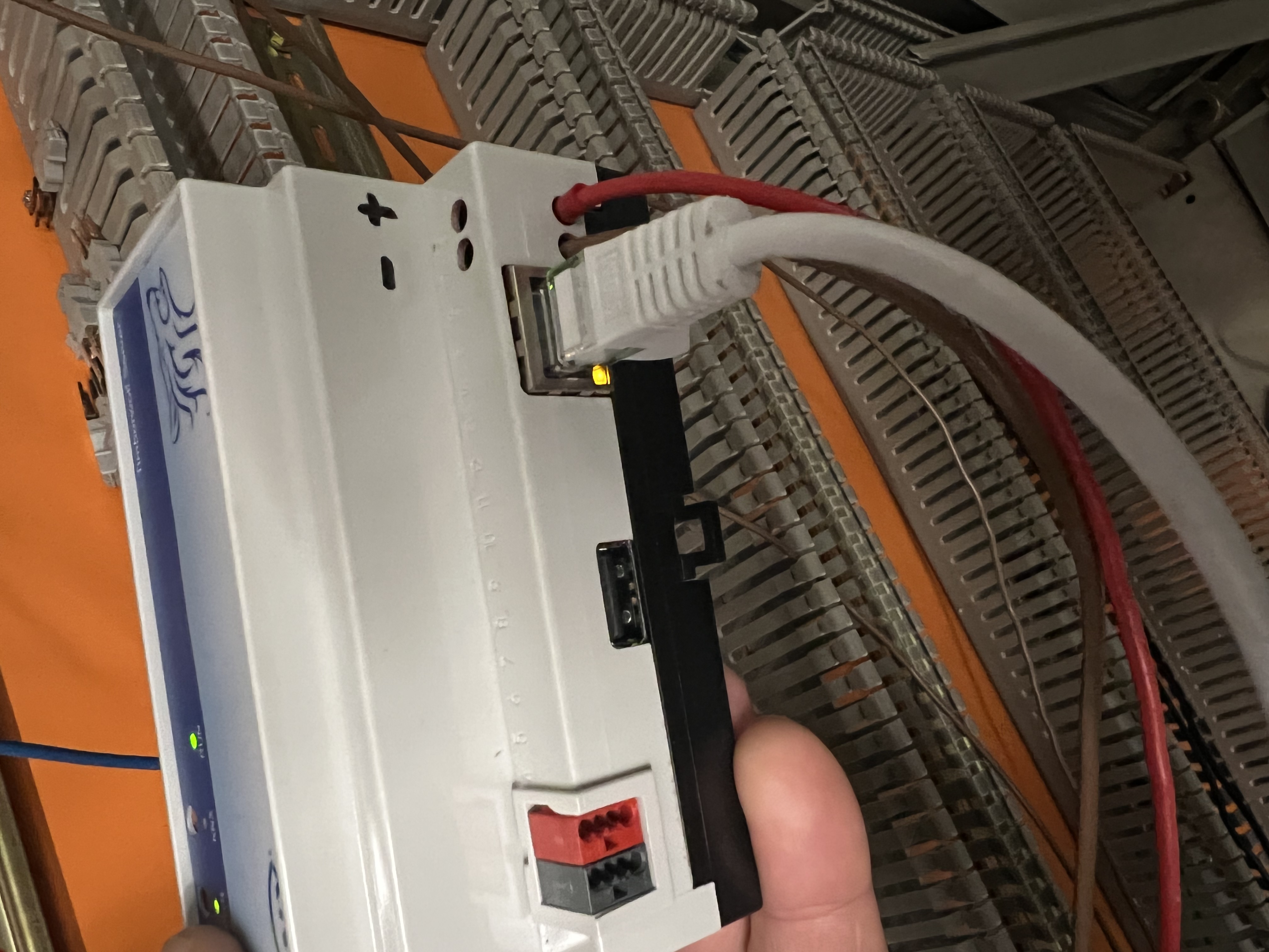

Hallo Till,
Moege die Macht mit Dir sein!
Oliver
also bei mir steht die Belegung auf der Unterseite des Gehaeuses. Links ist Minus, rechts ist Plus:wie ich die Stromversorgung anschliessen soll
Oliver
Zuletzt geändert von olicat am Di Mär 22, 2022 5:33 pm, insgesamt 3-mal geändert.

Perfekt. Das hab ich Gesucht. Da hab ich wohl ein Gehäuse mit unvollständiger Beschriftung erwischt. Danke!
