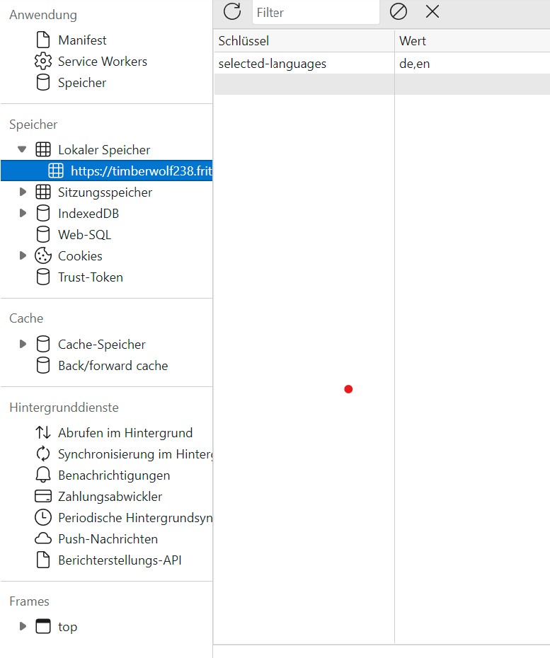

- ich habe den lokalen und den Cache Speicher im Browser gelöscht
ext/dmzx/imageupload/files/7d572c8fb436 ... 7a17f1.jpg

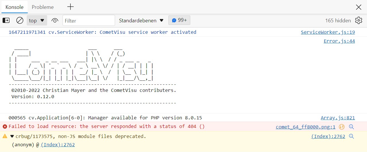

- Die Konsole im Browser zeigt folgende Meldungen.
ext/dmzx/imageupload/files/b5d3ebe9ec85 ... ae2cdf.jpg
Beim Aufruf der Visu sehe ich zwar den CV - Bildschirm, es wird aber nichts dargestellt. Kann mir einer der Cracks im Forum auf die Sprünge helfen?

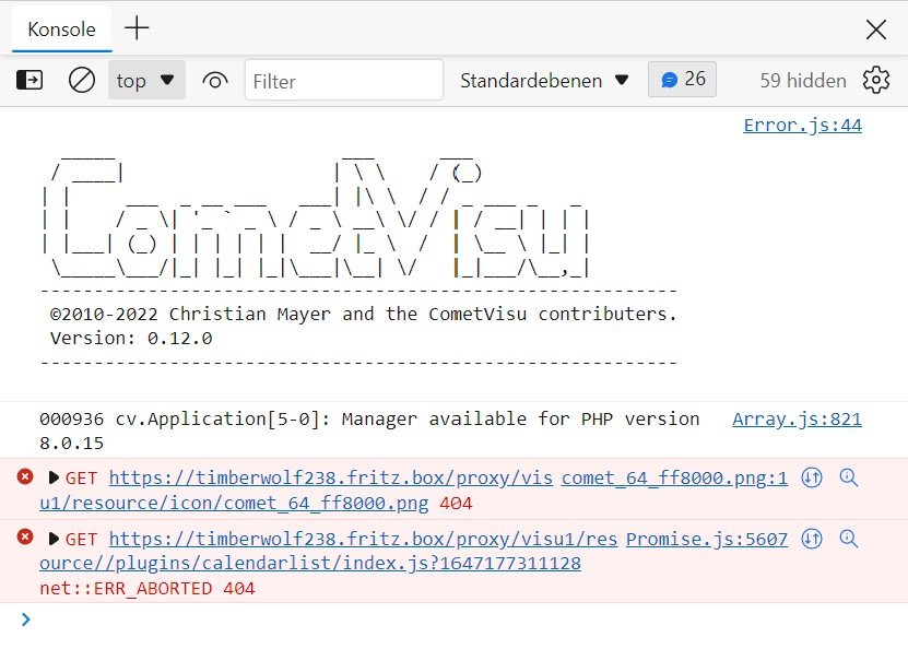

Die Fehler in der Konsole sind nicht tragisch ( das CalenderList-Plugin gibt es nicht mehr, weil es auf einen Google-Dienst zugegriffen hat, der nicht mehr existiert), d.h. in Deiner Config kannst du das <plugin name="calendarlist"> löschen und die Fehlermeldung ist weg.
Dieser Fehler sollte allerdings keine Auswirkungen auf das Ladeverhalten der Visu haben, anders gesagt die müsste trotzdem laden. Heißt auch Dein Problem liegt woanders. Da Du die Entwickler-Tools des Browsers ja schon auf hast, schau doch mal in die Netzwerk-Seite, ich vermute da ist was rot?

es ging um die normale Ansicht. Ich hatte, als ich angefragt hatte, auch im Editor keine Informationen. Als ich das Plugin CalenderList gelöscht hatte, baute sich die Ansicht im Editor sofort auf. Ich musste dann noch die Fehler korrigieren, die trotz gegenteiligem Statement im Config File noch vorhanden waren und dann klappte es auch in der normalen Ansicht. Im Reiter "Netzwerk habe ich dann noch gesehen, dass ich einige Seiten mit http statt https aufgerufen habe. Noch eine kleine Anmerkung aus der Konsole:
ext/dmzx/imageupload/files/fb3501a7eeac ... f9f866.jpg
Beste Grüsse
Markus
