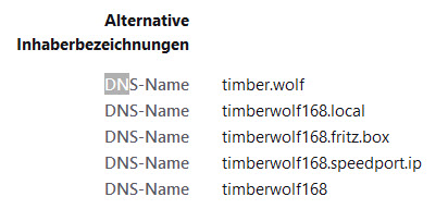

das ist wohl erst mal ein Netzwerkthema. Wie sehen genau die Adressbereiche der Netze aus? In deinem Screenshot steht was von https://timberwolf191.local und du hast was von 100 km-Dinstanz erzählt. Das hört sich nicht nach lokalem Netz an. Letztlich musst du durch dein Netz-Setup deinen Wolf unter einem Namen erreichen können, der vom Zertifikat des Wolfes akzeptiert wird.
Also https unter Nutzung der IP-Adresse wird nicht klappen. Bei meinem Wolf sind das die folgenden Namen:
