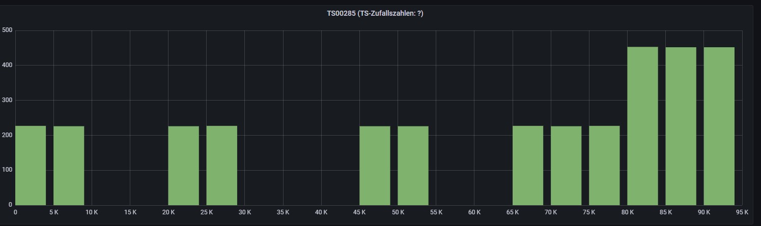

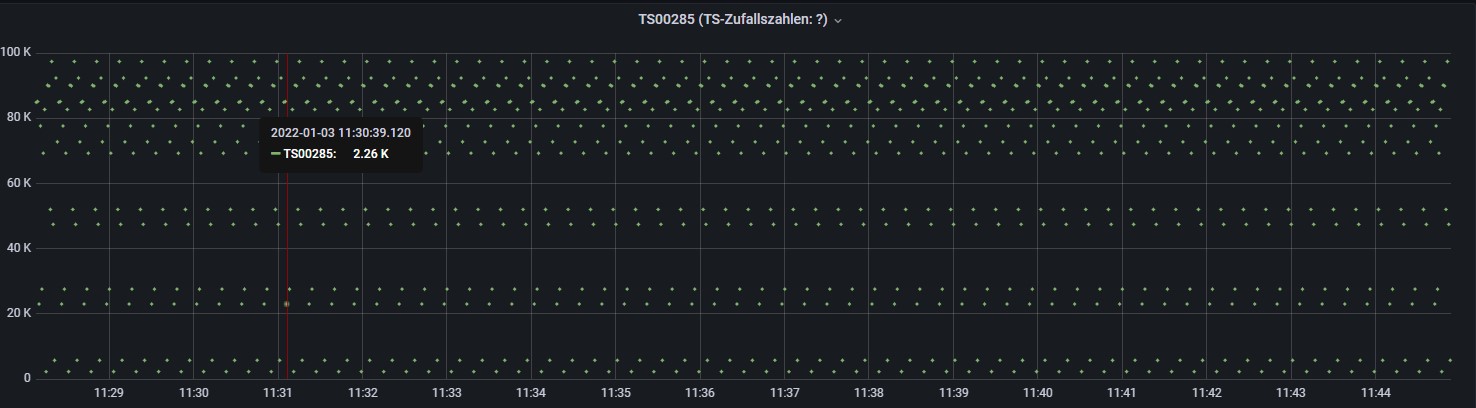

Schade der genutzte Algorithmus ist leider nicht sehr chaotisch und somit nicht wirklich zufällig....Schade, das hatte ich mir anders vorgestellt!
Nach etwas mehr als 1h habe ~4.000 Zufallszahlen generiert und die Verteilung ist wie folgt:
Leider ist auch das Muster zu deutlich zu erkennen:

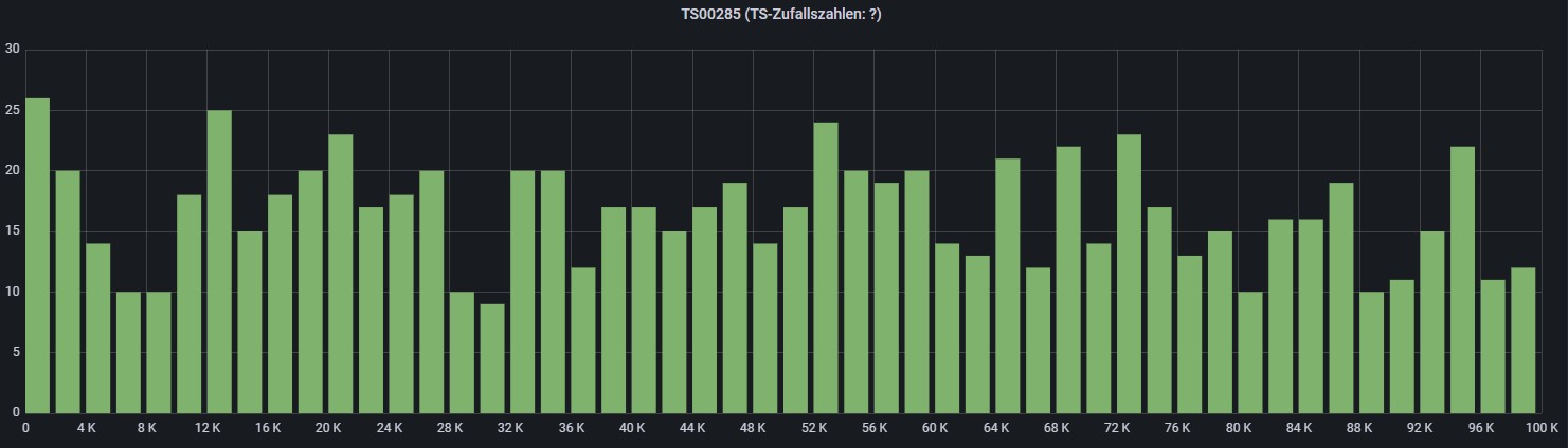

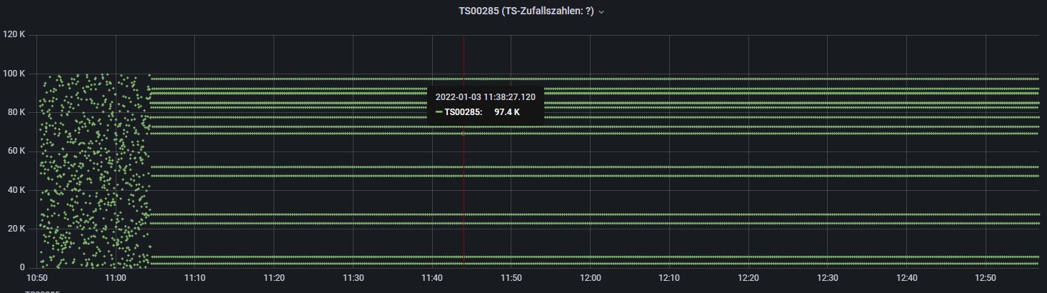

hm...gerade entdeckt, dass die ersten 15 min. sehr brauchbare Werte geliefert hat und das Muster danach eingefallen ist:
Die Verteilung der ersten 830 recht chaotisch verteilten Werte war:

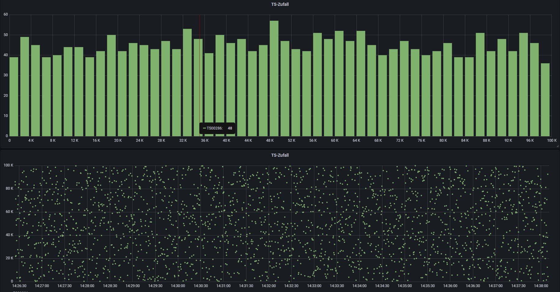

Ergebnis aus dem Code in Version V1.1 sieht nach ca. 2250 Iterationsschritten sehr sehr gut aus und stimmt mit meinem Ergebnis in Excel zu 100% überein:
Jetzt lasse ich es mal laufen und schaue mal, ab wann es doppelte Werte gibt oder sich ein ungewolltes Muster einstellt.
Zuletzt geändert von Robosoc am Mo Jan 03, 2022 2:42 pm, insgesamt 1-mal geändert.
