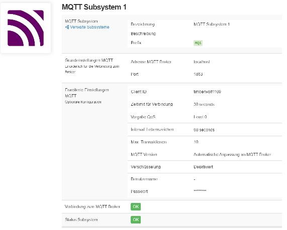

Hallo Marc,
ich versuche auch gerade meine Gosunds SP111 in den TW reinzubekommen. Bin aber absoluter Anfänger was das Thema MQTT betrifft.
Habe den MQTT Broker installiert. Sieht auch alles OK aus.
Komme aber leider nicht so recht mit den Topic etc. weiter.
Ich bekomme zwar die "Roh"-Daten in den TW rein.
Aber bei den einzelnen Daten, geschweige irgendwas zum Schalten bringen, dass bekomme ich einfach nicht hin.
Würdest du evtl. ein paar Screenshots zur Verfügung stellen, welche Eintragungen du so vorgenommen hast?
Ich glaube, ich brauch einfach nen kleinen Schubser.....
Vielen Dank und VG Niels
