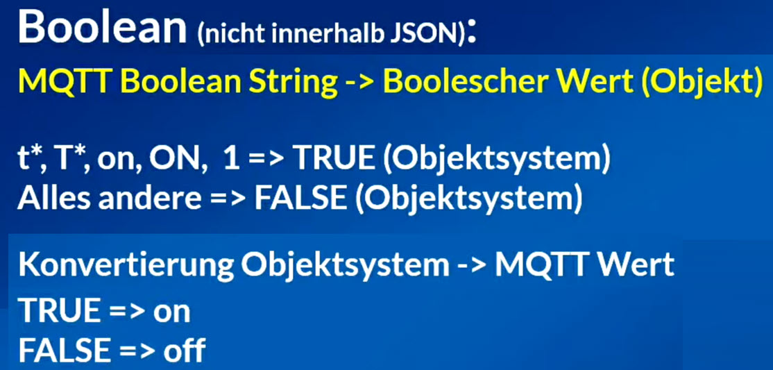

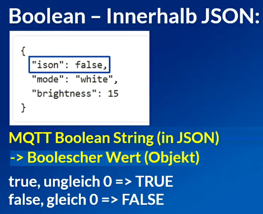

Beiträge: 2785
Hat sich bedankt: 1081 Mal
Ich habe in meiner Screenshotsammlung dazu doch tatsächlich was gefunden:
Und dazu gekommen ist "open/close" für die Shelly-Fenster/Türkontakte. Ob "closed" auch konvertiert wird habe ich nicht verifiziert.
Zuletzt geändert von blaubaerli am Mi Nov 17, 2021 6:46 am, insgesamt 1-mal geändert.

Aber wir schreiben ja aktuell ein wenig an der Logik-Doku und haben da einen Abschnitt zum Thema Autokonvertierung. Da würde ich das gleich mal aufnehmen...auch wenn das am Logik-Zellen Ein- und Ausgang nicht so entscheidend ist wie beim direkten Einlesen von z.B. MQTT-Daten.
Sie wie es auf den Screenshots dargestellt ist, würde ich davon ausgehen, dass die Konvertiereung vollständig Case-Sensitiv ist und "On" (nicht ON und nicht on) somit als FALSE erkannt werden würde.
