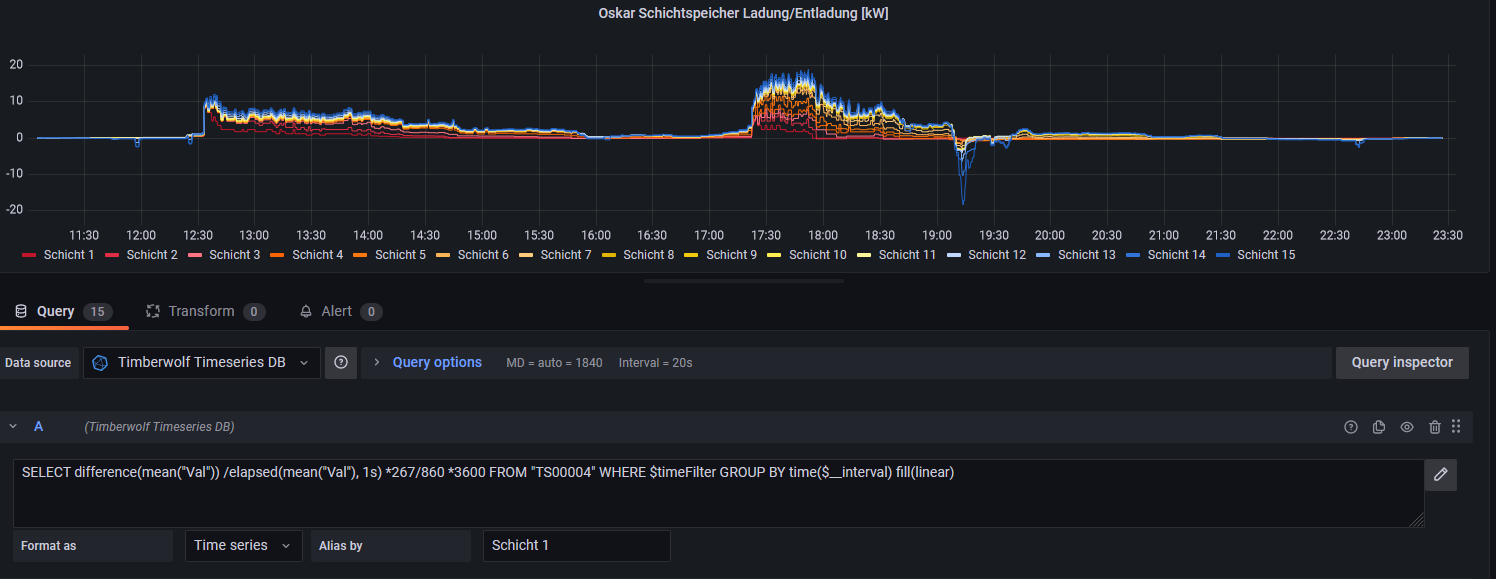

Ich bin alles andere als ein Grafana / Influx-DB Experte, aber die neue „Time series“ in Grafana geht beim Modus „Stack Series = Normal“ anders mit den Stapeln um als bisher. Bisher hatte die Stacking-Funktion durch lineare Interpolation innerhalb zweier Messwerte auch dann richtige Stapel angezeigt, wenn die Zeitstempel der Messwerte unterschiedlich waren. Ein Messwert eines Sensors wurde auch dann richtig gestapelt, wenn genau zu diesem Zeitpunkt von den anderen 14 Sensoren keine Daten vorlagen, d.h. es wurde die lineare Interpolation für letztere herangezogen. Das geht mit der aktuellen Grafana-Version nicht mehr, vor der Übergabe an Grafana müssen die interpolierten Messwerte erzeugt werden. Das geht mit dem „fill“-Befehl, am schönsten mit „fill(linear)“ oder aber wie hier gewählt mit „fill(previous)“.
Warum habe ich hier „fill(previous)“ gewählt?
Nun, die vorgestellten Grafiken hatten immer das Problem, am Anfang und am Ende der Zeitachse falsche Stapel-Werte zu liefern, weil natürlich nie alle Messwerte genau zu Beginn und genau zu Ende des Intervalls vorliegen. Damit lässt Grafana dann diese Werte weg und interpoliert auch nicht, weil die Zeitbereichseinstellung in Grafana genau diesen Zeitraum in der Datenbank abfragt und auch nur Werte innerhalb diesen Zeitraums zurück bekommt. Nachdem die Werte vor und hinter dem abgefragten Intervall fehlen, lässt sich hier auch nichts interpolieren.
An die Influx-DB Experten: :confusion-helpsign:
1. Wie fragt man den letzten Wert VOR dem Beginn des gewählten Zeitbereichs ab?
2. Wie den nächst folgenden direkt HINTER dem Ende des gewählten Zeitbereichs? Falls das Ende „jetzt“ ist, wie alternativ den aktuellen?
Ich habe verschachtelte Select-Statements gefunden, aber leider noch nicht erfolgreich zum Laufen gebracht. Daher helfe ich mir mit „fill(previous)“, damit ist das Problem zumindest zum Ende des Bereichs gelöst, weil zumindest der letzte Wert wiederholt wird. Das ist nicht ideal, denn der Wert könnte ich ja deutlich verändert haben, aber besser als ein Loch.
Dann hat die Formel noch die GROUP BY time($__interval) gebraucht sowie eine Aggregatorfunktion wie „mean(„Val“)“. Damit wird sie gleichzeitig noch perfomanter, weil bei langen Zeiträumen nur Werte abgefragt werden, die vom Display auch noch angezeigt werden können. Das war in meiner ursprünglichen Formel nicht der Fall, es wurden alle Werte im Zeitraum geladen.
Final sieht die Formel für die Wärmemenge [kWh] für eine Temperatur über 47°C und einer Wassermenge pro Schicht von 267 Litern nun so aus
SELECT (mean("Val")-47) *267/860 FROM "TS00004" WHERE ("Val" > 47 AND $timeFilter) GROUP BY time($__interval) fill(previous)
Hier kommt noch eine leistungsfähige Erweiterung für Euch:
So wertvoll die eingespeicherte Wärmemenge [kWh] für eine bestimmte Mindesttemperatur ist – noch dazu mit der Verteilung im Schichtspeicher – so oft hatte ich mir gewünscht, auch direkt die Leistung [kW] die eingespeichert oder entnommen wird sehen zu können. Natürlich kann man sich über die Differenz über einen Zeitraum behelfen und das dann umrechnen (auf die Stunde normieren), aber so ganz elegant ist das nicht.
Wofür die Leistung?
Es ist durchaus interessant zu verstehen, wie viel Leistung die Solarthermie bringt, denn bei voller Einstrahlung zu einer bestimmten Jahreszeit sind diese Werte sehr ähnlich. Da die Schichtspeichermessung aber immer die Summe aller Erzeuger und Verbraucher ist, ist es so leichter die verschiedenen Elemente voneinander zu isolieren. Im Hinblick auf die ganz zu Beginn des Ursprungsartikels genannte Erzeugungs- und Bedarfsprognose ist auch interessant, welche Leistungseinbußen entstehen, wenn man die Solarthermie bewusst in höheren Temperaturen betreibt. Dort hat man zwar einen schlechteren Wirkungsgrad, kann aber gezielt den Warmwasserbedarf für die nächsten (vielleicht trüben) Tage decken statt die kalten Schichten unten aufzuheizen.
Welche Leistung bringt der Kachelofen? Der Ofenbauer hat schon recht, damit der Wärmetauscher seine Leistung bringt muss richtig heiß geheizt werden, trockenes Holz und richtige Sorte/Mischung, richtig gestapelt, da kann man viel richtig oder falsch machen.
