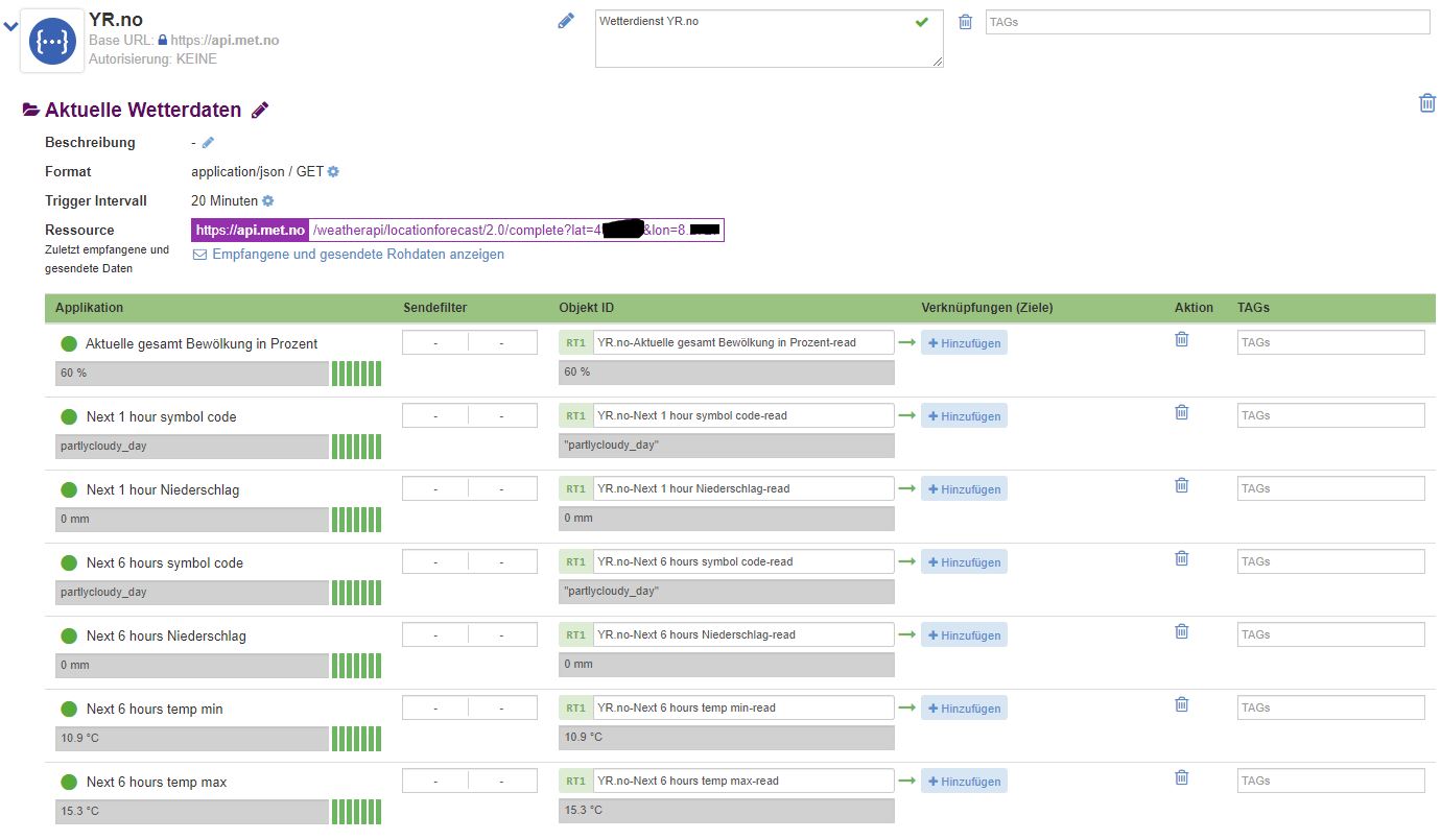

Hallo zusammen
Wetterdienst YR.no
Zuletzt geändert von StefanW am Mo Okt 18, 2021 4:49 pm, insgesamt 1-mal geändert.

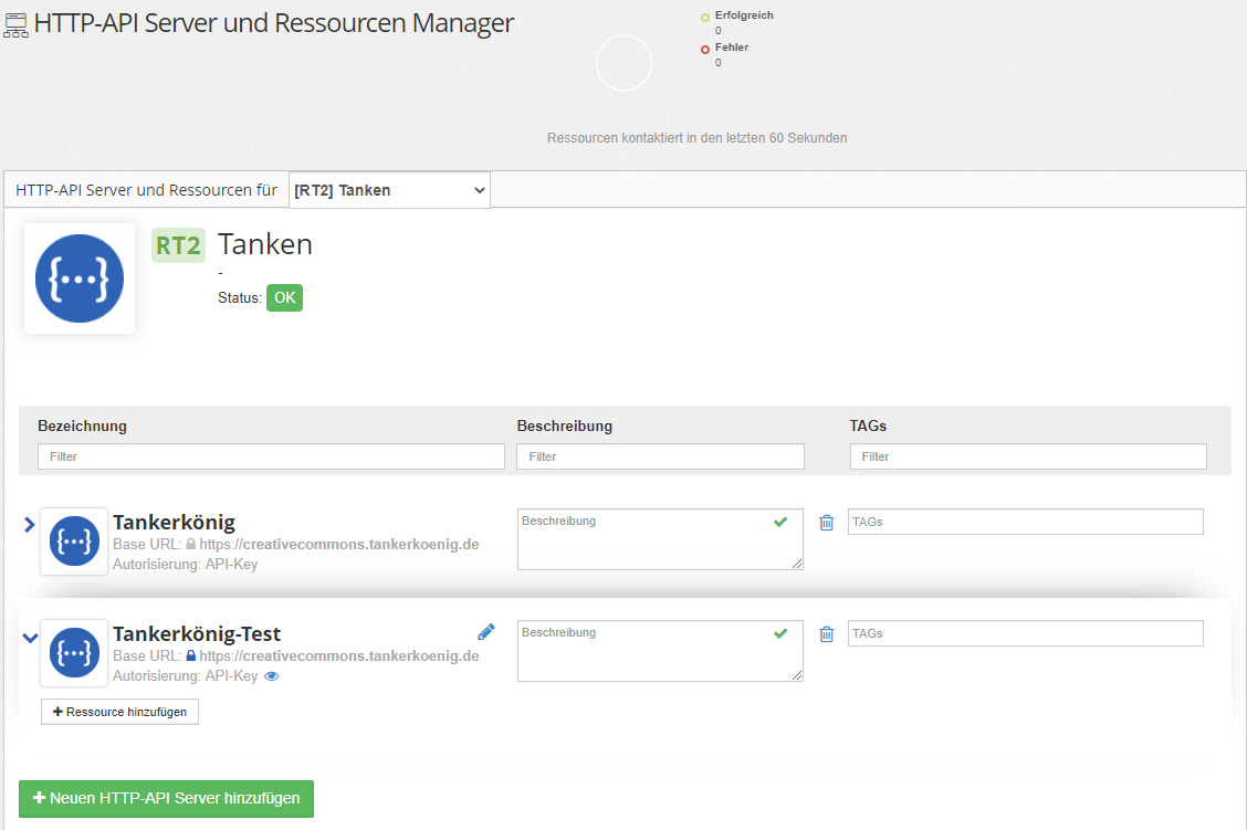

ein weiteres Bsp.
Tankerkönig - Sprit-Preise abrufen
Aufrufe/min: nicht angegeben
API-Beschreibung
Tankerkönig
Bsp.-Anwendungen
  • Sprit-Preise der Wunschtankstelle ermitteln
  • "Status" Wunschtankstelle feststellen (offen/zu)
Vorgehensweise beim Anbieter
  • API-Key beantragen (unter obigen Link)
  • Wunschtankstellen mittels "API-Methode 1 - Umkreissuche" nach dem auf der Homepage beschriebenen Bsp. identifizieren
"ausführliche" Vorgehensweise auf dem Timberwolf
► Text zeigen
Ausblick
z. B. Ermittlung der Tagestiefpreise mittels Logik
(sollte halbwegs einfach sein, wenn immer mit dem niedrigsten Wert verglichen und mit einem Trigger zu einer bestimmten Tageszeit der Wert in eine Zeitserie geschrieben wird ... falls jmd. bereits eine Logik angelegt hat, die solch eine ähnliche Funktion erfüllt, bitte gerne anhängen :D )
Adi
