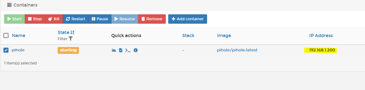

Hallo Zusammen
Ich habe kürzlich das per Docker eingebundene PiHole upgedatet. Seit dem erscheint nach dem Starten kurz die (korrekte) IP Adresse, ist dann kurze Zeit später weg. Dementsprechend funktioniert PIHole auch nicht mehr. Jemand eine Idee? Sonst habe ich eigentlich nichts geändert.
Markus
Danksagung erhalten: 1069 Mal
Mach' mal die Konsole auf (eins der "Quick actions" Buttons) und versuch den Start nachzuvollziehen- vlt lassen sich Schlüsse ziehen, wo er auf die Nase fällt. Hatte das auch schon bei OpenHab und IOBroker. Hab' dann letztlich den Docker gelöscht und neu angelegt, damit es wieder ging (auf die persistenten Shares achten- diese nicht löschen).

Danke, liegt vermutlich daran oder?
[cont-finish.d] done.,
[cont-finish.d] executing container finish scripts...,
/start.sh: line 57: /root/ph_install.sh: No such file or directory,
[cont-init.d] 20-start.sh: exited 1.,
[cont-init.d] 20-start.sh: executing... ,
[cont-init.d] executing container initialization scripts...,
[fix-attrs.d] done.,
[fix-attrs.d] 01-resolver-resolv: exited 0.,
[fix-attrs.d] 01-resolver-resolv: applying... ,
[fix-attrs.d] applying ownership & permissions fixes...,
[s6-init] ensuring user provided files have correct perms...exited 0.,
[s6-init] making user provided files available at /var/run/s6/etc...exited 0.,
[s6-finish] sending all processes the TERM signal.,
[s6-finish] sending all processes the KILL signal and exiting.,
[s6-finish] waiting for services.,[cont-finish.d] executing container finish scripts...
Ja, würde ich auch drauf tippen.
Die einfachste und schnellste Methode ist vermutlich einfach einen neuen Container mit dem neuen Image aufzusetzen. Den alten kannst Du ja vorsichtshalber noch behalten und solange stoppen, bis der neue läuft.
Konfig hast Du hoffentlich auf einem persistenten Share, so dass da nichts verloren geht. Würde davon noch ein Backup machen, bevor Du sie mit dem neuen Container verknüpfst.

Hallo
Habe alles komplett neu aufgesetzt, jetzt läuft es wieder.

Beitrag von pbm »
KNXMane hat geschrieben: ↑Mo Sep 20, 2021 6:42 pm /start.sh: line 57: /root/ph_install.sh: No such file or directory,
Hab das gleiche Problem gehabt.
Lies sich auch so lösen:
Folgende Variablen vor dem recreate gelöscht:
PIHOLE_INSTALL=/root/ph_install.sh
PHP_ENV_CONFIG=/etc/lighttpd/conf-enabled/15-fastcgi-php.conf
PHP_ERROR_LOG=/var/log/lighttpd/error.log
S6_LOGGING=0
S6_KEEP_ENV=1
S6_BEHAVIOUR_IF_STAGE2_FAILS=2
PIHOLE_INSTALL wird dann beim nächsten Start automatisch geändert auf: /etc/.pihole/automated install/basic-install.sh
Die anderen gelöschten Variablen werden neu angelegt und auf die alten Werte gesetzt.
