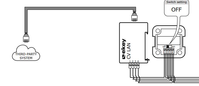

ich finde die Integration von eKey außerordentlich interessant und habe mich mittlerweile durch alle Forenbeiträge zu dem Thema gewälzt sowie die Produkthersteller Dokumentation gewälzt. Was ich jedoch nicht gefunden habe ich eine "minimal" Setup, um die Kommunikation mit dem TWS zu starten.
a) Ist es möglich den Fingerabdruckscanner direkt an die Schnittstelle RS485 zu hängen und den Rest über die TWS Logik zu machen oder
b) benötige ich noch ein LAN Modul und hänge den Scanner damit an den BUS
c) benötige ich ein LAN und ein Steuermodul?
Danke und Grüße Thomas

Meineswissens benötigt man ein lan Modul worauf der tw seine Infos über lan bezieht und weiter verarbeitet.
Welchen Fingerprint allerdings genau dazu benötigt wird, weis ich nicht.
Die Geräte sollten seitens ekey schon zusammenpassen das auch das lan von denen mit dem Fingerprint sich unterhalten können.
Sonst bekommt der Wolf auch keine Infos.
Aber da gibt es einige im Forum die mehr wissen als ich.

Meines Wissens brauchst du im eKey Home System das minimale Setup, bestehend aus Fingerprint Reader und Steuereinheit.
Nur mit der Steuereinheit (ich hab das REG1) kannst du deine Fingerprints programmieren und dort ist auch der schaltende Kontakt.
(Wär ja blöd, wenn der Kontakt direkt in der UP-Dose draußen neben der Tür wäre... ;))
Zusätzlich dann das LAN-Modul, das mit an den eKey-Bus gehängt wird.
Der TWS kann nur lesend auf diese Daten zugreifen.

pbm hat geschrieben: Mi Sep 15, 2021 9:25 pm Meines Wissens brauchst du im eKey Home System das minimale Setup, bestehend aus Fingerprint Reader und Steuereinheit.
Plus CV-LAN-Modul, um die Verbindung zum TW herzustellen. Funktioniert hier in diesem Setup ausgezeichnet. :handgestures-thumbupright:

Guten Morgen Thomas,
ich fasse das mal kurz zusammen:
1. Die ekey home und ekey multi Sensoren funktionieren nur zusammen mit einer der ekey Steuereinheiten
2. Die einzige von eKey zugelassene Verbindung zum Smarthome ist mit dem CV:Lan Adapter, der von dem RS-485 des ekey Bussystems mit Ethernet verbindet. Wir hätten uns zwar gerne direkt mit dem RS-485 verbunden, aber dafür hätten wir Code und den Schlüssel von ekey benötigt und das wollte man uns in der Vergangenheit nicht geben.
3. Du benötigst für eine Integration in den Timberwolf Server also immer eine grundsätzlich für sich funktionerende ekey home oder ekey multi Anlage, bestehend aus deren Scannern (Fingerprint wie RFID) oder Zahlentastaturen mit zugehörigem Steuergerät und das CV:Lan als Verbindungsglied zum Smarthome.
4. Eine Ansteuerung des Motorschlosses würde ich nie nur einer einzelnen Technik überlassen. Das ekey Steuergerät enthält, je nach Version, ein oder vier Relais und kann alleine alles ansteuern. Aber komplexere Zeitpläne oder Kombinationen mit weiteren Authentifizierungsvarianten gehen damit nicht (also z.B. das sowohl ein Fingerprint richtig eingelesen ALS AUCH ein Code in die Tastatur eingegeben werden muss). Letzteres - und alle weiteren Verknüpfungen - funktionieren nur mit dem Timberwolf Server.
Mithin könnte man also z.B. ein Zwei-Faktor-Verfahren implementieren, bei dem zuerst ein Code eingegeben werden muss - wodurch das ekey Steuergerät sein Relais freigibt. In Serie zum Motorschloss hängt noch ein Aktor, der von KNX angesteuert wird. Dieser wird vom TWS bedient, indem dieser auf weitere Regeln, zum Beispiel einen richtigen Fingerabdruck (genau dem zum Code passenden Abdruck) binnen 5 Sekunden präsentiert. Erst wenn Relais von der Steuereinheit UND Aktor über TWS angesteuert wurden, geht das Motorschloss auf.
