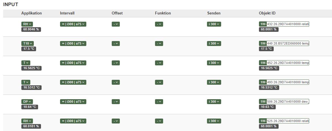

Eingeben lässt sich auch 0,5 sek. Ob das so auch angenommen wird, sieht man ja nicht. Gemeckert wird aber auch nicht.
Ich habe vom Wiregate damals den Import gemacht. Dabei wurden ja sehr viele einzelne Regeln erstellt. Macht es einen Unterschied, ob ich hier alles abfrage oder nicht?
Welches ist der schnellste Temperatur wert?

Laut Screenshot sind die Abfrage-Intervalle dieser Sensoren alle noch auf Standard und nicht auf 0,5s eingestellt.
Du müsstest die i300/a75 von Intervall und i300 bei Senden ändern.

ich möchte ja nicht die Temperaturen, Feuchtigkeit und Licht innnerhalb einer 1 sek abfragen, sondern einen IO (Taster) der am gleichen Kanal hängt.
