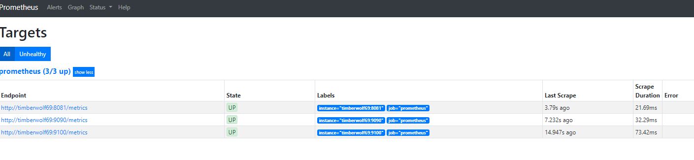

@starwarsfan
Ob der Demon läuft da bin ich mir nicht ganz sicher, wahrscheinlich läuft er nicht aber die Hauptseite wird angezeigt und der Dienst unter Prometheus -> Targets ist auf GRÜN.
Das ist schon was :D
