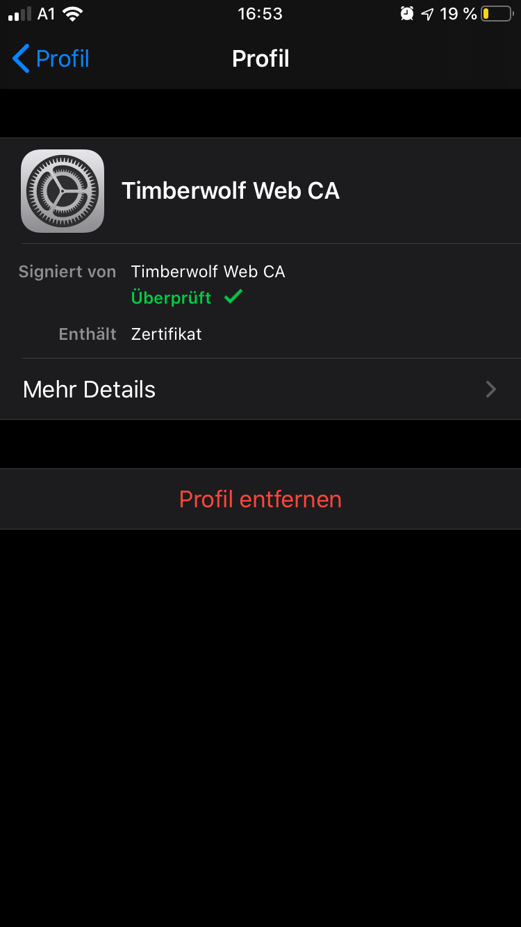

Anbei ein Bildschirmfoto welches denke ich selbsterklärend sein sollte :)
Dann kann es eigentlich nur noch an der DNS-Thema liegen. Welche Stellen genau von der Seriennr. muss ich nehmen? Die Ersten 3 oder die Letzten 3 Zeichen. Dies ist aus der Doku nämlich nicht eindeutig hervor gegangen.

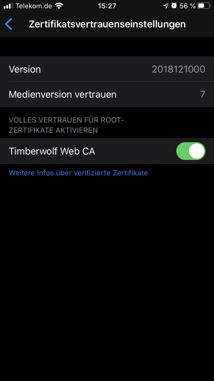

der Schalter wurde auch betätigt?
Beiträge: 11390
Hat sich bedankt: 5517 Mal
Richtig.
Der Knackpunkt ist, die Vertrauensstellung für das Zertifikat SEPARAT zu bestätigen:
Bitte hier im Video ansehen:
So ab Minute 6:35
